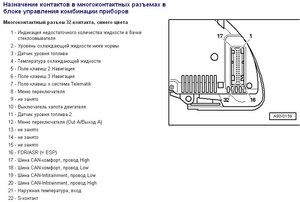

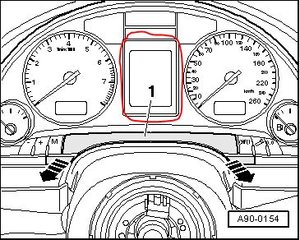

    Здравствуйте имеем машину А4 2003г АМВ (американец) потухла центральная панель на рисунке указал , всё остальное работает в штатном режиме(заводится и ездиет). Появились ошибки.
    Адрес 01: Электроника двигателя
    3 Найденные ошибки:
    18107 - Линия передачи данных мотор-коробка: Потеря данных с модуля управления электроникой руля
    P1699 - 008 - Неверный сигнал - Прерывистый
    18058 - Линия передачи данных мотор-коробка: Потеря данных с щитка приборов
    P1650 - 004 - Нет сигнала/связи - Прерывистый
    18043 - Линия передачи данных мотор-коробка: Потеря данных с модуля управления кондиционером
    P1635 - 008 - Неверный сигнал - Прерывистый
    Адрес 02: Электроника КПП
    1 Ошибка Найдена:
    18270 - Линия передачи данных мотор-коробка: Потеря данных с щитка приборов
    P1862 - 35-10 - - - Прерывистый
    ну и в приборке
    01336 - Шина данных-комфорт (для всего концерна)
    80-00 - в однопроводном режиме
    Адрес 08: Электроника климат контроля
    3 Найденные ошибки:
    01206 - Нет сигнала момента зажигания
    27-00 - недостоверный сигнал
    00474 - Блок управления иммобилайзера
    49-10 - нет связи - Прерывистый
    27-10 - недостоверный сигнал - Прерывистый
    Что это умирает приборка? или с кан шиной проблема?. И ещё , сегодня упустили этот вопрос ,тест исполнителей для этой панели существует? И допустим кан шина оборвана я думаю на тест этого влиять никак не должно. Штекер сзади ,который непосредственно для этой панельки, на месте, контакты целые.Спасибо. Может кто поскажет на что грешить и с чего начать.

    При тесте исполнителей экранчик не горит.
