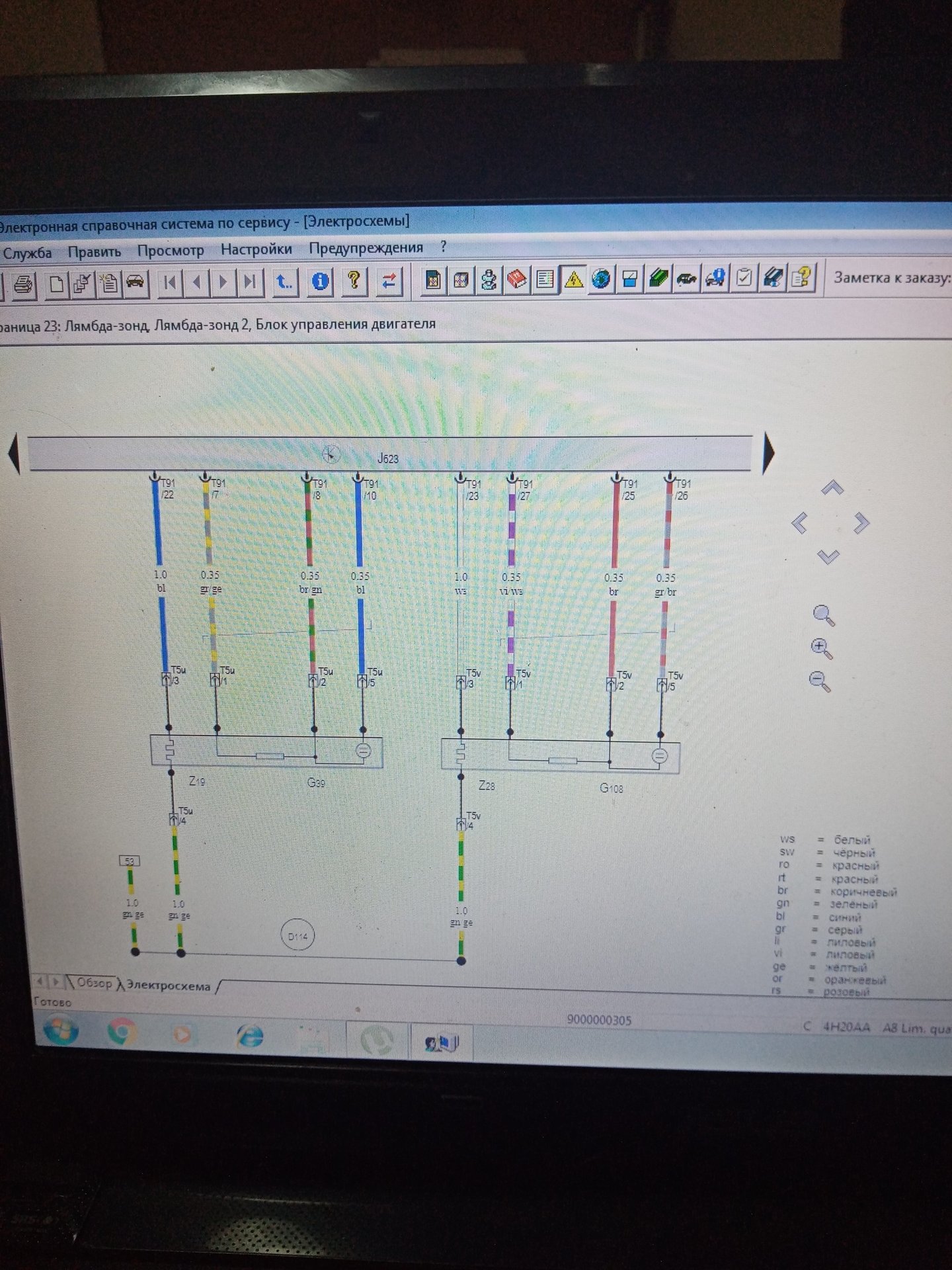

    Выскочила ошибка по лямбда зонду. Двигатель fsi 4,2, ряд 2, зонд 1. Вроде это левая сторона(по ходу движения), первый датчик(поправьте, если не прав). Ошибка в цепи подогрева лямбда зонд, я разобрался что это белый провод. Проблема в том, что нет у меня Elsa и Васи диагноста под рукой! Не могу я включить принудительно цепь прогрева и проверить мультиметром. На улице тепло, не уверен, что цепь сейчас включается сама и на долго. Отследите пожалуйста белый провод на лямбде по Эльзе. У Д3 отдельный предохранитель на прогрев, а у Д4 не нашёл схемы в интернете. Может он управляется «мозгами» двигателя??? Если есть возможность, то с картинками

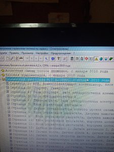

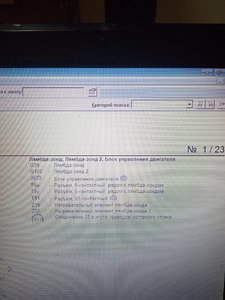

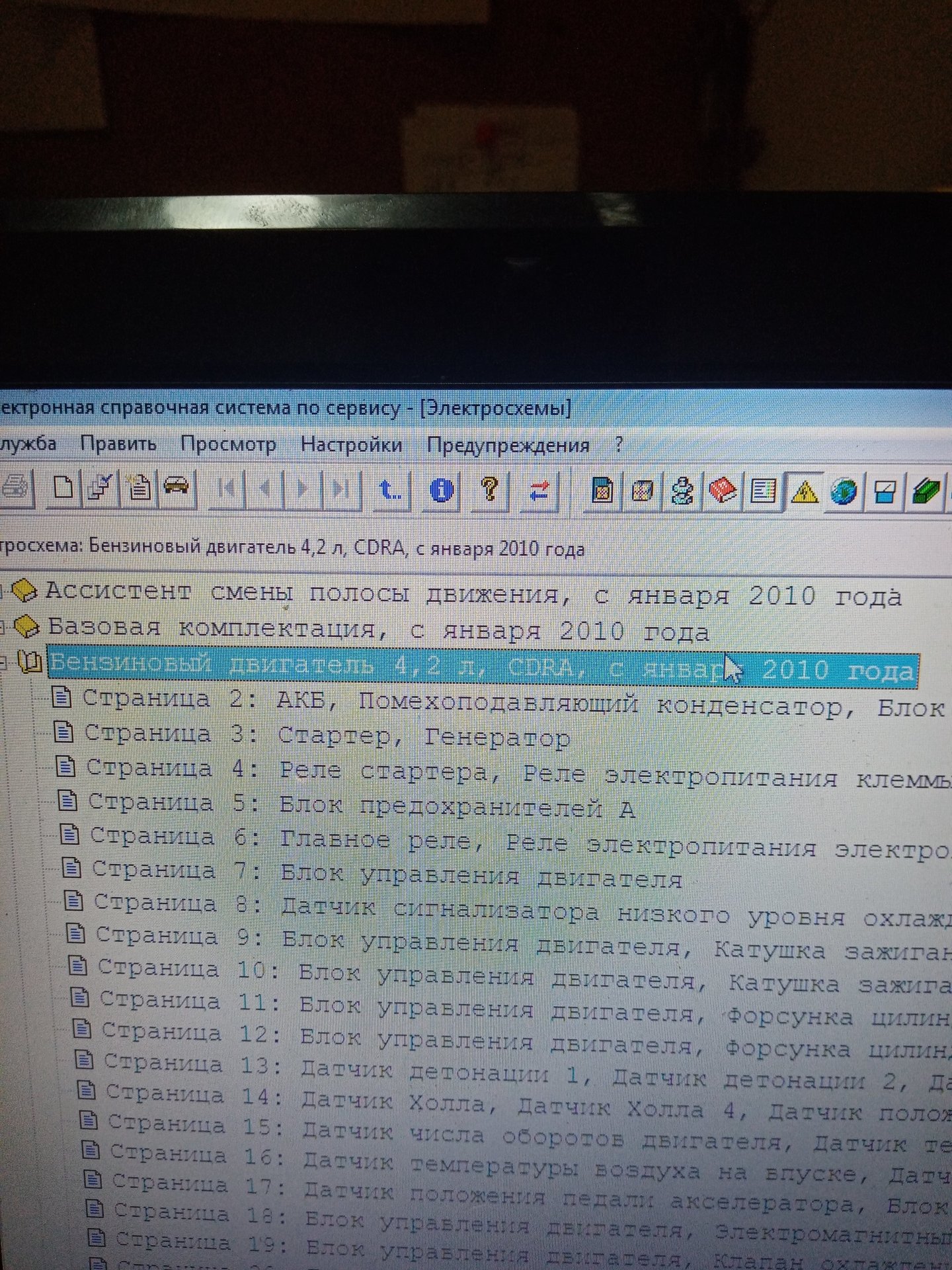

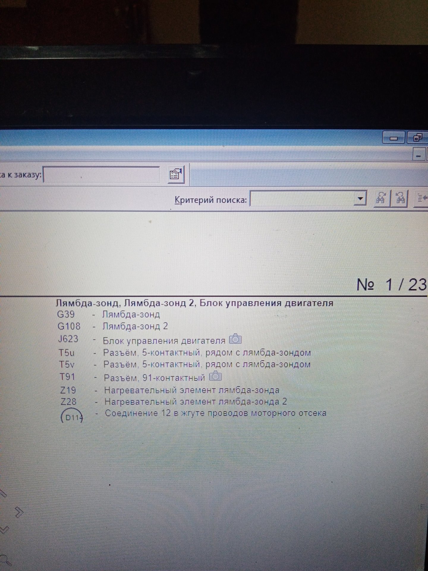

    Надеюсь ваш мотор а то вы не написали не года не букв мотора.
    Ну преда вроде по схеме нет. IMG_20210607_105629.jpg IMG_20210607_105601.jpg IMG_20210607_105548.jpg
