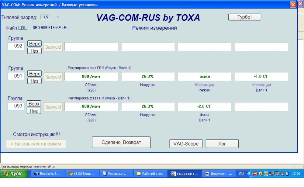

    Дабы не создавать новую тему. Не подскажете, каковы нормальные показатели по натяжителю цепи? И в каких группах грамотно их можно посмотреть?

    #5 Андрей 37, 12 фев 2014

    Можно только констатировать синхру -она есть, т.е цепь стоит правильно. 2 градуса-вполне неплохое значение.

    Спасибо!
    Тогда эту часть двигателя трогать не буду)
