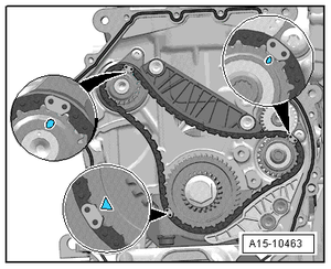

    Доброго времени суток.
    Подскажите, а точнее дайте ссылочку, картинку
    Правильного выставления цепи грм по меткам или меток по цепи( незнаю как правильнее)
    Ауди а5 1.8tfsi 2008
    Двигатель cabd
    Заранее спасибо!!!!

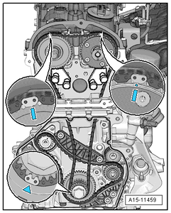

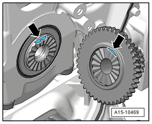

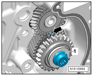

  6. tyuridmi
    tyuridmi Новичок
    31 май 2012
    20
    А4/B8 1.8T 09г.
    Выставляй как показано на рисунке, на цепи тёмные звенья, на звёздочках метки. На маленькой коленвальной звёздочке метки нет, там стрелочка на соседней большой звёздочке, как на картинке. Ни каких ВМТ я не выставлял, просто все метки должны совпадать. На приводе масляного насоса меток нет, пофигу как ставить.

    Полная история , надеюсь кому то будет очень полезно
    Предыстория выше( крутили, вертели все по меткам, а компрессии нет)
    Подняли бошку, почистили клапана( на впускных клапанах по пол кило нагара), подкинули сальники клапанов----- компрессии нет---- недоумевая в чем причина, оставались только залегшие кольца, при вскрытии сказали у нас все ок:rock:
    Опять собрали, открутили злополучную шестеренку коленвала, а на ней следы проскока:eek: (су...а)
    Заказываю ее, приходит, ставим......... Завелась с пол тычка( спустя 2 года простоя)
    Работает супер( тьфу тьфу тьфу , чтоб не сглазить) только несколько гидриков поцекочивают, мастер сказал что 50/50 прокачается( скорей всего из за простоя ) сейчас сильно не гоняю, турбина на обкатке
