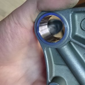

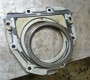

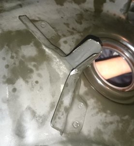

    Первым делом заменен задний сальник коленвала. Сальник «расклеился». После снятия коробки с масляных магистралей вариатора потекло масло. Все 4 уплотнительных кольца магистралей (вход в радиатор ДВС и фильтр вариатора) заменил.
    После этой процедуры заменил клапан КВКГ который «кончился» из-за отсутствия давления масла в двигателе, автомобиль перестал троить и чадить (автомобиль достаточно продолжительное время катался с «дырой» в двигателе не одна канистра масла ушла на долив, не один десяток сугробов белого снега стал черным …эх девушки).

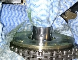

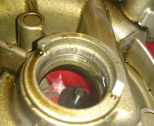

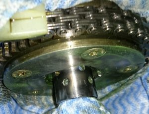

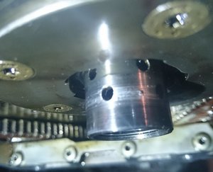

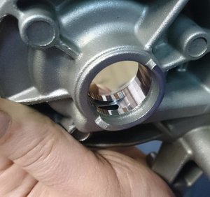

    Разбирая переднюю часть двигателя столкнулись с проблемой демонтажа опоры распредвалов…она смещалась на полсантиметра и дальше никак…С помощью крепкого словца и большой отвертки опора таки была снята, но что мы увидели теперь видите вы… опора и распредвал в диких задирах, на распредвале прикипели металлические бляшки и все это дико задрало опору…Эти же бугры не давали снять опору.
    Это явилось следствием масляного голодания в верхней части двигателя из-за умершего сальника коленвала.

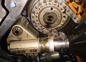

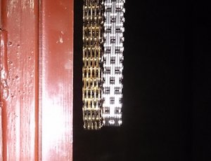

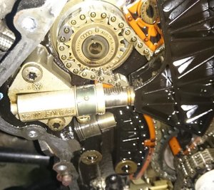

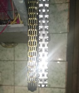

    Дальше больше, натяжитель цепи был полностью в выдвинутом положении, цепь начала грызть металлическую крышку грм. При ручном прокручивании мотора цепь собиралась в складку и только святой дух наверно не позволял ей перескочить…Каждый запуск мог быть последним.
    Повесив новую и старую цепи видим ощутимую разницу в длине…

    В виду экономии владелицей денежных средств на запчасти было принято решение заменить опору на б/у, убрать задиры с вала…Осознавая увеличение зазора в данной области…но хозяин как говорится барин… Б/у опора была куплена, по виду «хорошо поработала», с соответствующими следами. Отверстия под валы в опоре отполировал, впускной вал «отшкурен» и отполирован…опора встала чуть с более легким усилием чем на моем и Sandrey двигателях. Двигатель работает с небольшим «лишним шумком в верхней части», но все же тише чем было с задирами, возможно сказалось масляное голодание…

    эх сколько не читал про наши цепи и натяжители, так и не понял когда же ее лучше менять, точнее до скольки зубьев натяжитель работает...
    кто то меняет при 4х выдвинутых зубьев, кто то и до десяти гоняет (как описано в этой теме.) И причем у все кто меняют твердят одно "вот вот и все!" "еще б чуть и все" не зависимо насколько рисок вылез натяжитель на 4 или на 10:D и пробеги тоже не зависимо 70к или 150к))

    собственно у самого вылезло 4 риски на пробеге 75тыс... пока езжу:)

    у меня вылезло на 6 "рисок" можно было продолжать ездить... у этой машины цепь уже звенела, поэтому там реально чуть чуть и все...
