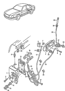

    при сборке обшивки обрати внимание на ПРАВИЛЬНОСТЬ крепления тросика открывания двери к механизму ручки (в районе элемента №6)

    Да там все четко, тросик защелкивается в пласмаску.....:uhoh:

    в том то и затея, что в пластмаску защелкивается не сам тросик, а металический оконечник приглядись внимательно - в пластмаске посадочное место под него!
    когда защелкиваешь САМ тросик, получается НЕПРАВИЛЬНАЯ длина привода и механизм не работает как надо! проверь - пять минут времени, а проблема может решиться ;-)

    Во во, и я так же собрал один раз - потом при закрытии щелчок даже был, как будто что то зацепает.
