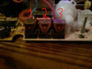

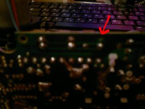

    Добрый вечер.АМ ауди 80 б4 2.3ng 1992.Имеется система центральных замков управляемая сигнализацией,замки закрываются и открываются при помощи вакуумного компрессора.Проблема в том,что когда ставишь на охрану он двери закрывает,а если снимаешь то он жужжит но не открывает,да и к тому же не открывает и не закрывает люк бензобака.Разобрал и компрессор и обнаружил там 3 катушки(на фото цифрами 1,2,3)они все размыкаются и замыкаются во время работы компрессора,все кроме 3 катушки.Заметил что одна нога у нее не припаяна к плате да и вообще не имеет следов припоя(на другом фото,обозначена стрелкой).Нужно ли его запаять?Буду благодарен за любые подсказки по теме.

    и начать с актуатора крышки бензобака.И хорошо бы по второй фотке чтобы в фокусе,а то ничего не понятно.

    Так,с бензобаком тоже самое-насос работает только на закрытие.Полагаю,что если бы система была не герметична,то насос бы замки не закрывал,или я не прав?На том фото не подпаян разьем,просто ножка торчит(я запаял-эффекта никакого),к тому же разьем не имел следов заводской пайки,вообще ни капельки

    Если вернуться в начало к твоему вопросу о реле, то если нет следов старой пайки, самому ничего паять не следует.
