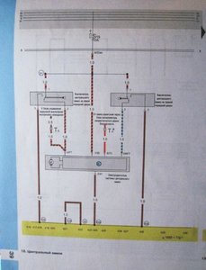

    Вот схема. То, что про ремни-это опция, есть не у всех.
    Подачей нуля на входы 4 и 3 замок закрывает, подачей 12 В открывает. Красный провод не знаю, надо мерять. Это закрытие от замка зажигания.
    Жалко машинку.

    Огромное спасибо всем за ответы и разъяснения. Отдельное спасибо за схему.
    Вчера пытались вернуть комплект замка, нас послали, сказали возврат только по бумаге из установочного центра с указанием неисправности.
    Ввиду всего выше сказанного на новогодние праздники будем творить колхоз, если все получится и не спалим машину отпишусь.
