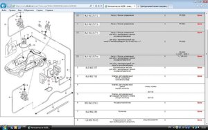

    Так и не написал никто про А3. Залез в каталог, там насос! Так что скорее всего он неисправен, раз не на брелок, не на кнопку в двери не реагирует.
