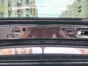

    Кто знает как снять стопсигнал на аванте? К нему можно добраться как-нибудь? Споллер ведь несъемный вроде:shock:

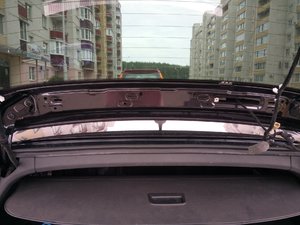

    покажешь где болты?:rollingeyes: DSC_0361.JPG DSC_0360.JPG

    На фото да не видно.
    Смотрел только что. У А6 по центру 2 круглый отверстия , там шпильки в шпойлере и закручиваются гайки. А по углам 2 шурупа. Там за навесами. Приеду домой внимательно посмотрю твоё фото и своё. И надо Эльзу полистать.

    Обманул я вас. У нас оказывается как такового шпойлера нет. Это так согнут металл. Поэтому и невидно болтов и гаек.
    Эльза у меня почемуто не открывается (бывает такое), поэтому надо саммому смотреть видно или нет через отверстия пластик фонаря. И пробовать его акуратно изнутри выдавливать.
    Я попробовал с наружи, стал ломаться красное стекло. Я конечно клея туда капнул но наверно теперь будет туда влага попадать. Хотел помоч и свой попортил.

    чрез отверстия не видно никаких болтов крепления :umnik: у меня хлопушка в утиль идет, так вот я с нее пытаюсь стоп снять, наверно придется применить вандальный метод и вырезать балгаркой ее, чтобы не повредить крепления, там уж точно будет видно как он держится:wink: нужен будет стоп вдруг- обращайтесь:hi: (главное снять его неповредив)

    Я разобрался. Там всё легко.
    Надо вначале снять антенный блок, без него проще.
    Вот видео.
    Потом надо сдвинуть в сторону нижнею пластмасску. Тогда вылятят все потроха. Вот их лучше вытаскивать через то отверстие. Потом всё собирается и просто ставится в сборе обратно. Заранее надо подсоединить штекер.
    Вот как то так.
    Кому надо, вот так снимается обшивка -
    P.S. Фонарь снял, заклеил. Теперь иду ставить.

    тоже только пару часов назад разобрался и снял ,только металлические скобы не достал ещё, внутри спойлера отвалились :hot: ну сразу и не поймёшь, как его снять не повредив :rollingeyes:
