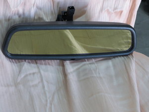

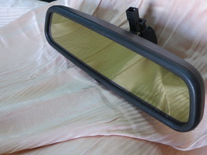

    Я когда менял зеркало, быть точнее, перекидывал со старого корпуса зеркало, в свой корпус, жидкость была по контру кромки зеркала. Меня единственно смущает что зеркало не много темнее % 30 чем обычное и золотистым оттенком. Должно ли быть так? Фотографию сегодня выложу.
  6. Konduktor
    Konduktor Новичок
    22 мар 2014
    66
    A6/C5 2.4

    Так и должно быть.
