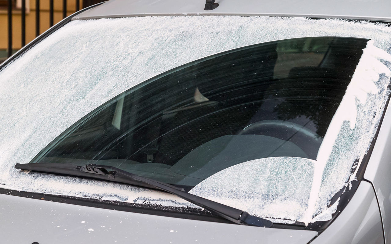

    Пробное нанесение эталонного загрязнителя.

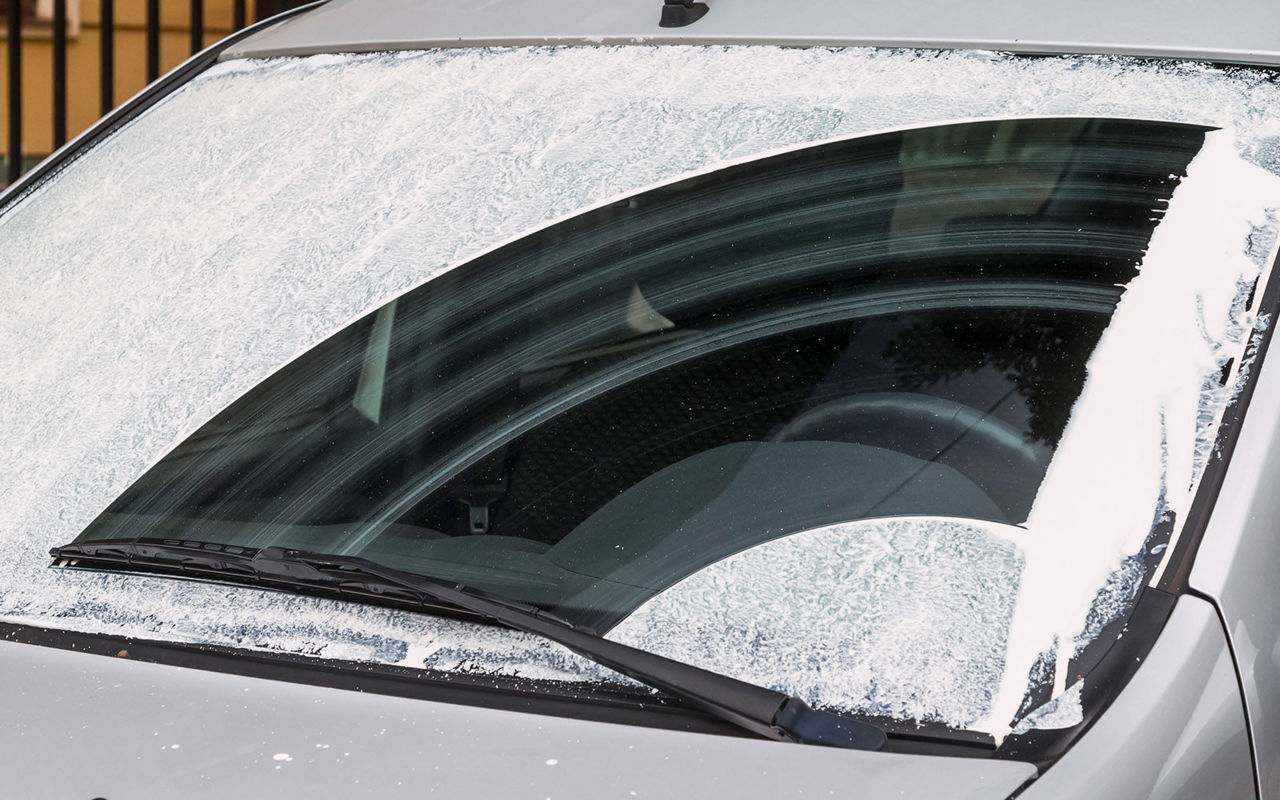

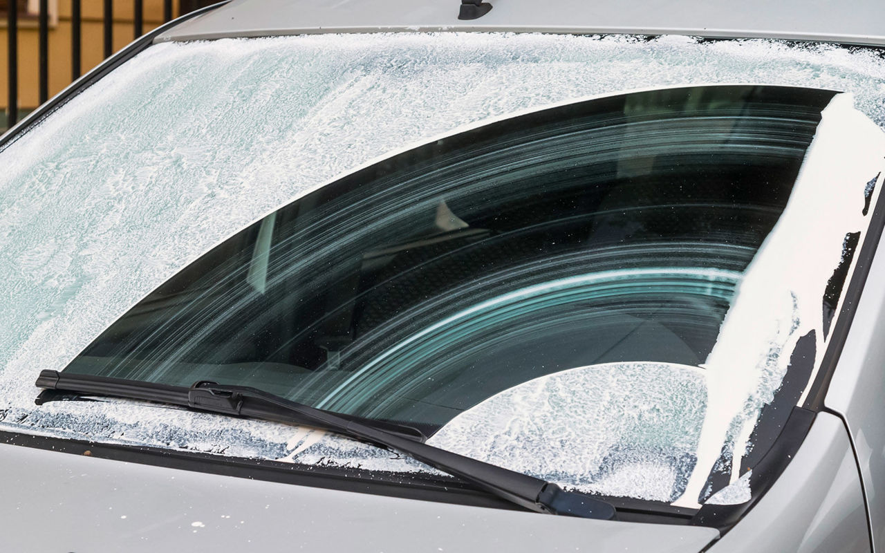

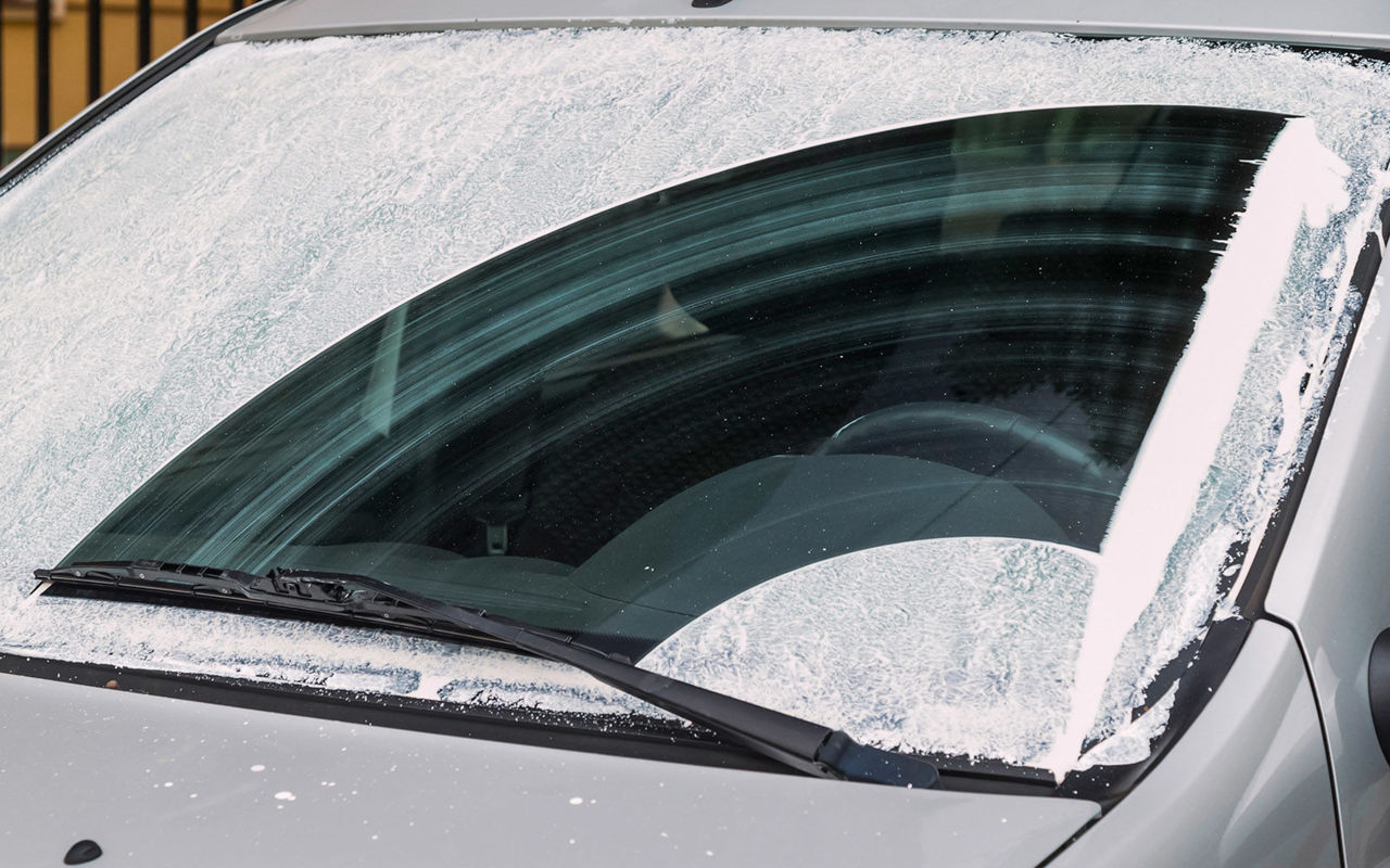

    Особая точность в замерах не требовалась. Хотя бы потому, что лидеры вообще не оставили грязных участков. Тем не менее привычка всё измерять пересилила: всякий раз мы оценивали ширину не очищенных дворником пятен.

    Испытания проводили на автомобиле Лада Ларгус. Поверхность стекла тщательно вымыли и обезжирили, после чего перед каждым замером наносили на него равномерным слоем искусственный загрязнитель на основе раствора карбоната кальция — мела, проще говоря. Раствору давали подсохнуть в течение минуты, после чего включали механизм стеклоочистителя с водительской стороны на один ход без применения штатного омывателя — и оценивали состояние поверхности стекла после маха щеткой. Не удивляйтесь белым точкам, с которыми не справляются даже лучшие образцы, - так выглядят выбоины на поверхности стекла, оставленные камешками наших дорог.

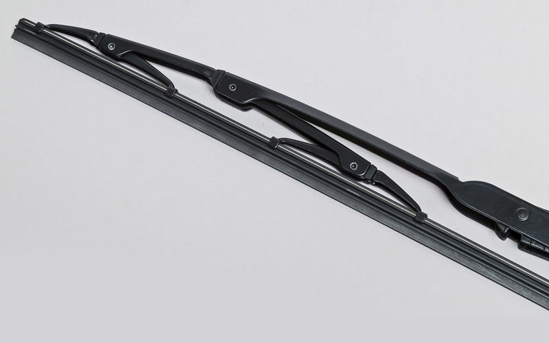

    Каркасные: набор нескольких коромысел с большим количеством шарниров. Резиновая лента зажата между двумя полосками нержавеющей стали.

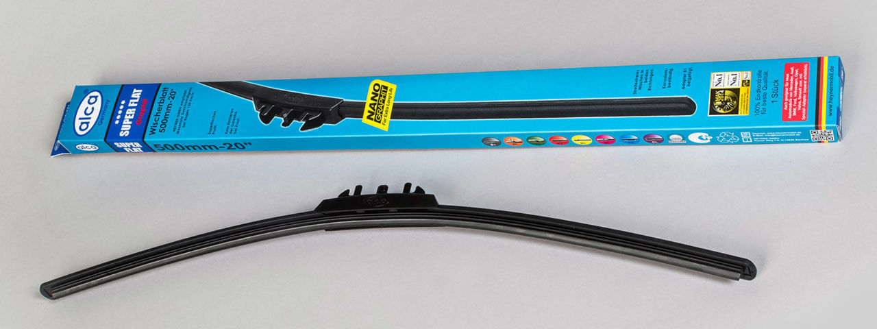

    Alca Super Flat, Германия
    Тип бескаркасная
    Примерная цена комплекта 1160 руб.
    Чтобы оценить качество очистки, даже линейка не понадобилась.

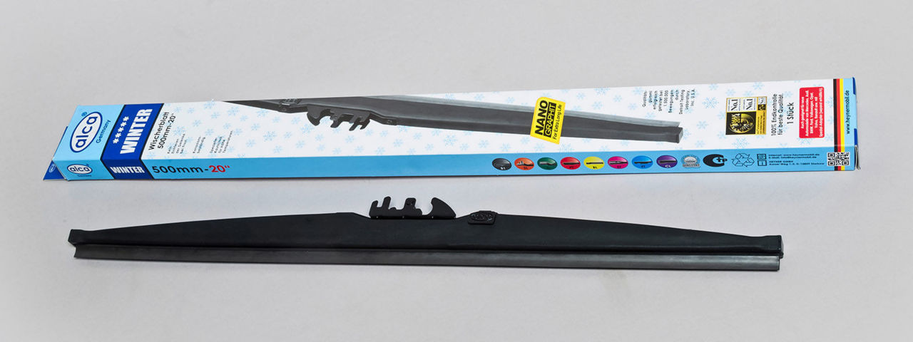

    Alca Winter, Германия
    Тип зимняя
    Примерная цена комплекта 950 руб.
    Не идеально, но на общем фоне неплохо.

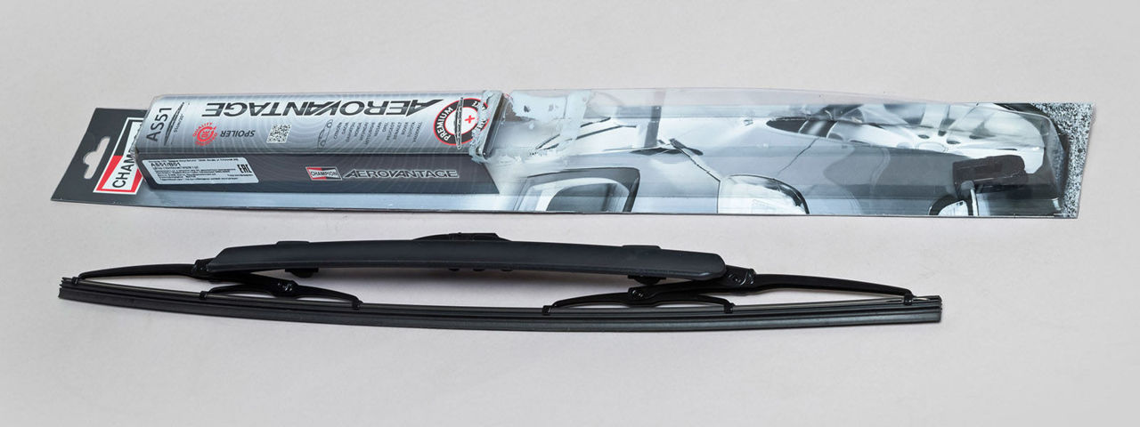

    Champion Aerovantage, Венгрия
    Тип каркасная
    Примерная цена комплекта 885 руб.
    Венгерский «чемпион» почти по всей поверхности оставил грязные участки — около 150 мм шириной.

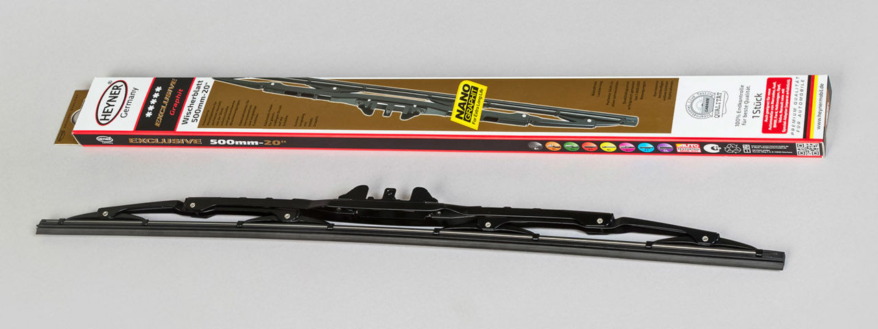

    Heyner Exclusive Graphit, Германия
    Тип каркасная
    Примерная цена комплекта 800 руб.
    Результат скромный: верхнюю часть стекла щетка обошла вниманием.

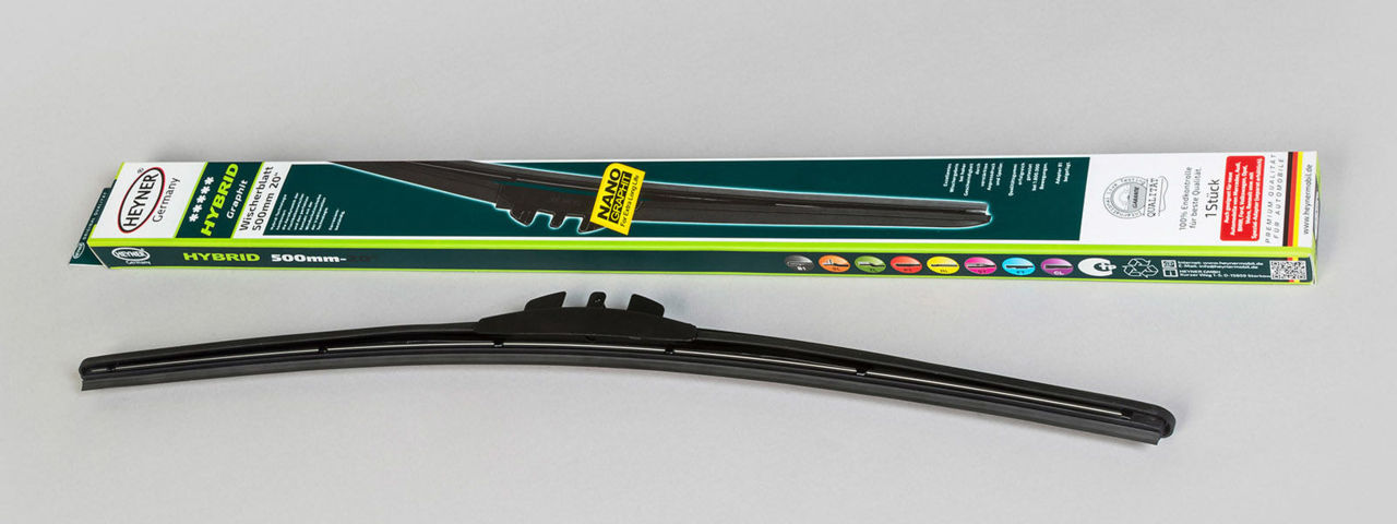

    Heyner Hybrid Graphit, Германия
    Тип гибридная
    Примерная цена комплекта 900 руб.
    Остались грязные полосы сверху и снизу суммарной шириной около 130 мм.

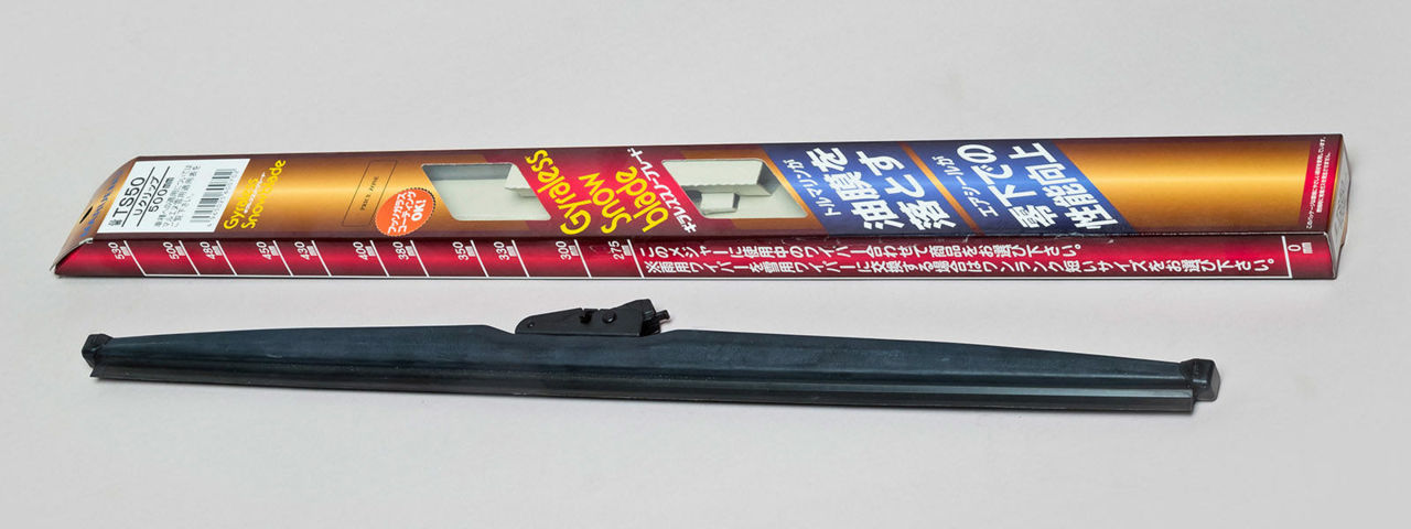

    Maruenu Gyraless Snowblade, Япония
    Тип зимняя
    Примерная цена комплекта 9900 руб.
    Эту щетку купили, в основном, из интереса: что такого в ее конструкции, что она стоит 4950 рублей? В нашем тесте «японка» взяла второе место.
