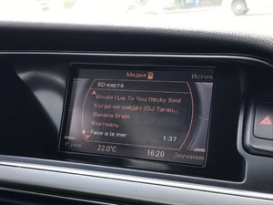

    Помогите! Чем убрать царапины на дисплее? Пробовал Sapfire head lamp polish не помогло..
  2. Vit.vy
    Vit.vy Живу я здесь
    1 дек 2014
    1.350
    Поменять
  3. KOKA
    KOKA Старожил
    27 апр 2014
    14.772
    Q5 3,0 TDI 2014
    Забить

    как то надо было морду от магнитолы восстановить,после того как ее растворителем помыли - помутнела вся наглухо. удалось полирнуть и добиться приемлемого результата с помощью полировки термопастой кпт-8, пасты гои под рукой не было. меня результат устроил. убил правда на это дело пару дней :)

    https://www.drive2.ru/l/6586090/ - по этому отзыву пытался полировать.. бесполезно. То ли неправильно, то ли как..

    Ничем. Можно чуть только поправить.

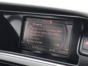

    Почитал в и-нете, что клеится матовая/глянцевая пленка, как на экран телефона.
    Попробую завтра - отпишусь)

    нужно сначала удалить все это покрытие, иначе это бессмысленно

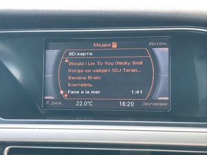

    Наклеил матовую пленку. Стало намного лучше! Царапин не видно
