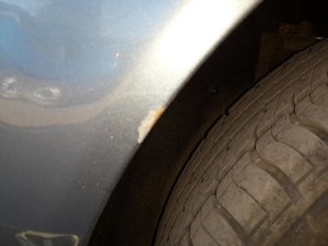

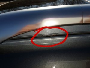

    Здравствуйте! Скажите пожалуйста должно ли так быть? Размер диска и резины соответствуют, 205/55 R16. Диски родные. Кузов оцинкованный и все равно ржавеет. Почему? Немного на крыше, крыльях и с внутренней стороны водительской двери. Сейчас с собой есть только несколько фотографий.

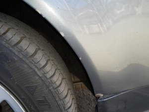

    На фото это одно заднее левое крыло. Меня больше интересует почему крылья повреждены по всему ободу?

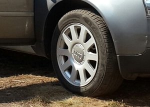

    вылет у дисков какой?

    7Jx16 H2 ET45. Диски родные.

    а чего ты хочешь, на моей кваттро все тоже самое на всех арках, подкрашиваю карандашом и лаком обрабатываю - кстати на коррозию немцы на наши авто давали гарантию шесть лет... ну сам понимаешь, цинковка-это еще не залог вечности

    третий год для меня это уже традиция, в этом году на очереди левое переднее

    да, но не просто карандашом и лаком, а полной зачисткой и обработкой поврежденного места и локальной покраской. Там где сделал всё держится пока.

    возможно раньше машина подвергалась локальной покраске, вот и вылезли косяки маляров.

    Тоже самое идем в магазин беру лак краску молярный скотч за день все красим

    Если такая батва идет то лучше в пленку антиграйвиную закатать арки

    себе брал шрих-корректор, подбирал по номеру краски и после каждой мойки подкрашивал - ржи при этом не наблюдал, еще как-то хотел себе наклеить вот эти штуки на зад, типа наклейки такие: 4b0809387b защита арки , 4b0809388b защита арки, по ним ни чего не могу сказать, не успел опробывать

    передние крылья советую поменять, если авто для себя остаётся. менял оба передних, когда была с5.

    не вижу смысла, мои крылья не гнилые и не ржавые, только сколы. Если брать другие то их тоже нужно будет красить, так что проще покрасить свои не тратясь на крылья.
