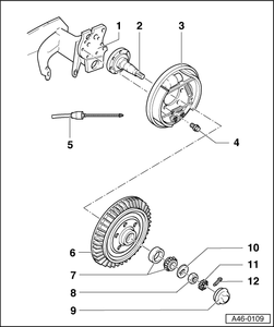

    Вот рисунок с Ельзы.
    Ето барабаннаяч система. У меня дисковая с АБС но вал цапфы( на рис.-№ 2) такой же.
    Получается так что, шоб правильно посадить подшипник надо снимать саму цапфу и оправками садить подшибник на станке....? Обычно садят прямо на цапфу на машине ....фактически на колене.

    на сколько помню, я запресовывал на вал обычной трубой, не снимая цапфы. Но если есть желание, то можешь снять. У Трр
