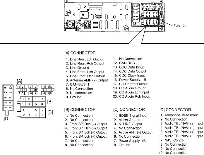

    Привет.
    Попался мне под руку вот такой can bus на mpc2515
    Будет ли он работать с CAN от A6 C5? Если подключиться к CAN у магнитолы. Коннектор А, разъемы 7 и 12:
    У меня A6 C5 2004 года.
  2. Carlo
    Carlo Новичок
    26 май 2020
    3
    Попробовал подключить к контактам коннектора А 7 - CAN H и 12 - CAN L. Ничего не отображает. Это точно CAN линия? CAN-BUS H выдает около 12 вольт, а CAN-BUS L около 5. Кажется это больше похоже на K-Line.
    Подскажите, где можно найти контакты CAN H и L? Приборка?

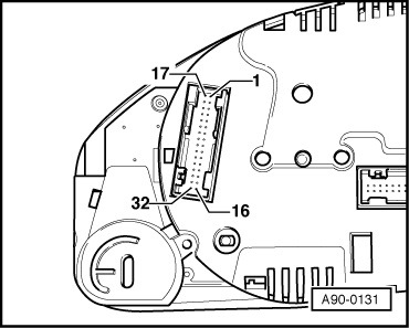

    Нашел распиновку приборки
    18 — CAN-привод High speed (+); eng — CAN high speed (powertrain) (high +)
    19 — CAN-привод High speed (-); eng — CAN high speed (powertrain) (low -)
    22 — CAN-комфорт Low speed (+); eng — CAN low speed (comfort) (high +)
    23 — CAN-комфорт Low speed (-); eng — CAN low speed (comfort) (low -)
    Завтра попробую
