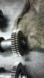

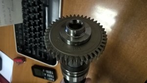

    Друзья. Помогите. Не могу найти распредвал выпуск на двигатель caga. Дело в том, что у меня стоит две шестерни на выпускном. Одна основная, другая компенсирующая. Их провернуло на валу. Ищу замену, а в оригинале идут только с одной шестерней. Нашел б.у. но качество не устраивает. Вопрос к мотористам с опытом по caga.1. Почему конструктивно мой распред отличается от оригиналов предлагаемых нынче. 2. Возможно ли замена на одношестирной распред, и надо ли в таком случае менять впуск.
