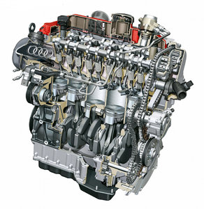

    V20R5T выпускаются с 1985 года- Audi Sport Quattro S1.
    V20R5TFSI поставили на новый RS3.(см. вложение выше)
