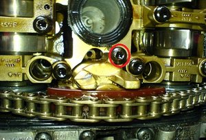

    А не надо представлять, надо попробовать. Ничего сложного нет. Открутить 1 болт под клапанной крышкой фиксирующий фазоквращатель, прокрутьить колено до тех пор пока корректор не приподнимется на максимальное расстояние. Остальное приподнять рукой и просунуть прокладку... а полукольцо ещё проще сменить.

    Александр, над прокладками фазофращателя думать не надо, менять надо. Если не менялись до вас (как в моём случае) резиновая полукруглая заглушка дубеет и очень здорово пропускает масло, больше чем прокладка клапанной крышки.
    вот отметил на фото своего двига что за болт открутить при смене прокладок фазовращателя:

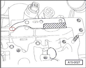

    где заштриховано смазать герметиком. от себя выделил красным где ещё не помешает чуть промазать:
