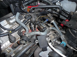

    Решил поменять прокладки крышек гбц, и уперся в проблему с клапаном 078131102М. Не дает он правую крышку снять. И снять его ни как не получается.
    У кого эльза под рукой? Что делать?
    У меня пока одна мысль, выкрутить шпилки.

    Я помню как то исхитрялся его открутить от гбц, этот клапан. Выкрутить шпильки клапанной крышки ничего недаст-её будет зажимать между шестеренками-цепью-фазокрутилкой и этим клапаном (опять таки насколько я помню)

    Жудко не удобно но изогнув маленький ключ на 10 можно открутить этот клапан. По-другому никак. Без ревизии ВКГ менять прокладки бестолку, + надо докучи поменять прокладки под натяжителем цепи.

    У меня именно на правой голове не под ключ на 10 были болты, а под 6-гранник на 5 вроде, а вот на левой голове клапан как раз болтами под ключ на 10.
    снимал с правой так - брал Г-образный 6-гранник, отпиливал болгаркой короткую часть до длины примерно 1 см и шлифанув напильничком очень даже легко подлез и открутил один болтик, второму так вообще ничего не мешает :)

    у меня под шестигранник эти болтики. Буду пытаться победить.

    огромное спасибо! победил грибочки.
    уточняю у правой гбц грибок на винтах под торкс, а на левой под ключик 10. Аналогично один изогнул, второй отпилил и сдался немец :))
