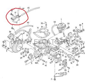

    Что это и где это искать?
    Это оно? -
    Если оно то где оно находится, а то с картинки ничего не понятно.

    Разобрались что к чему! Это потенциометр -
    вот этот гад и портил мне обороты. Там протерлись канавки в одном месте, их чуть сдвинули и обороты больше не замирали на 2к, сбрасываются отлично. И кстати сказали что он же был виноват в том, что машина глохла при первом заводе на холоде. Но это еще проверить надо, завтра утром узнаю:)
