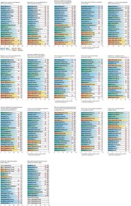

    О чем тут говорить, когда даже на мокром асфальте шипованная резина тормозит лучше.
    Шипы по асфальту тормозят неплохо, не шипы на льду - никак(с) Bermut

    Это с чего шипы на мокром асфальте тормозят лучше?

    Посмотри внимательно на вложение, это тесты авторевю.
    Тормозной путь на мокром асфальте с 80 км с использованием АБС.
    Тот же гиславед НФ5(крепкий середнячок) оттормаживается за 35.1 м(и это не лучший результат у шипованых шин), лучшая из липучек останавливается на отметке 36.1 метр.
    Та липучка что относительно неплохо(при том что её результат всё равно не лучше того же шипованного гиславеда НФ5) выступает на снегу(речь про continental), откровенно заваливает торможение на мокром асфальте (39.1 м)
    Про лед даже говорить не буду там все грустно для беззубых.
    В плюсах липучки:
    - аккустический комфорт
    - экономия стакана бензина на 100 км.
    О чем дальше спорить?! Нет у липких объективных плюсов.

    Жаль, тестам российским верить нельзя.
    Все у нас покупается...
    Но почему вот в Европе на шипы оченно косо смотрят?
