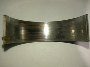

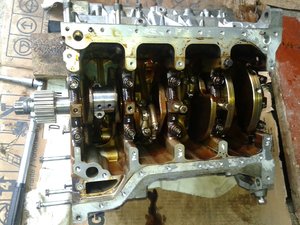

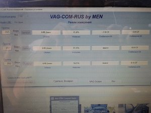

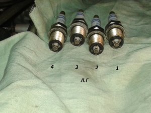

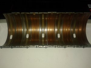

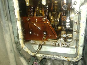

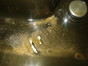

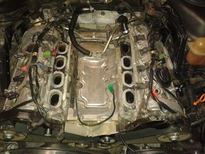

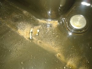

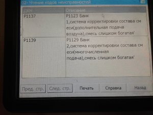

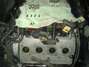

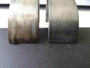

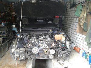

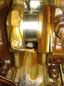

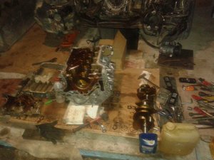

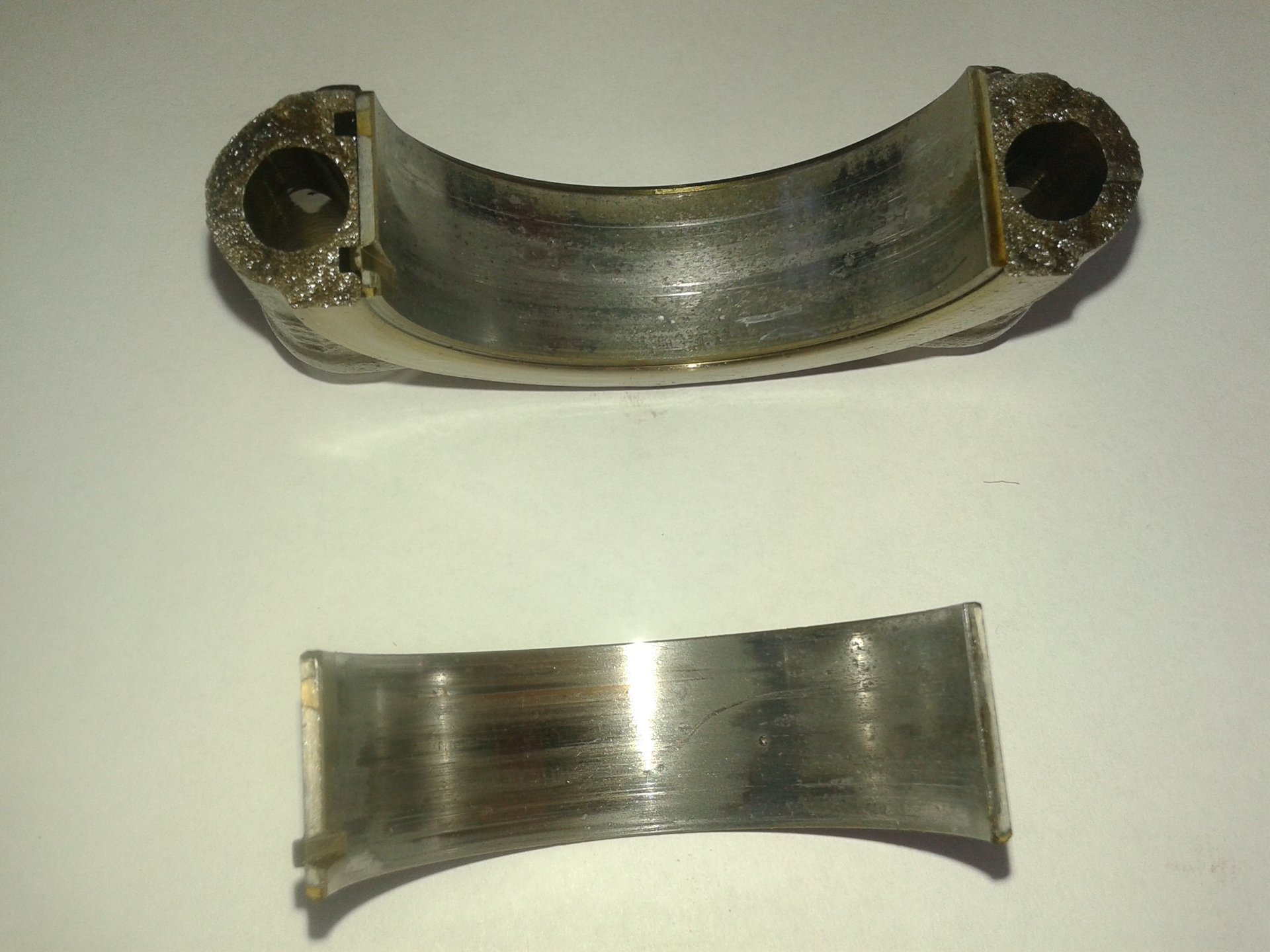

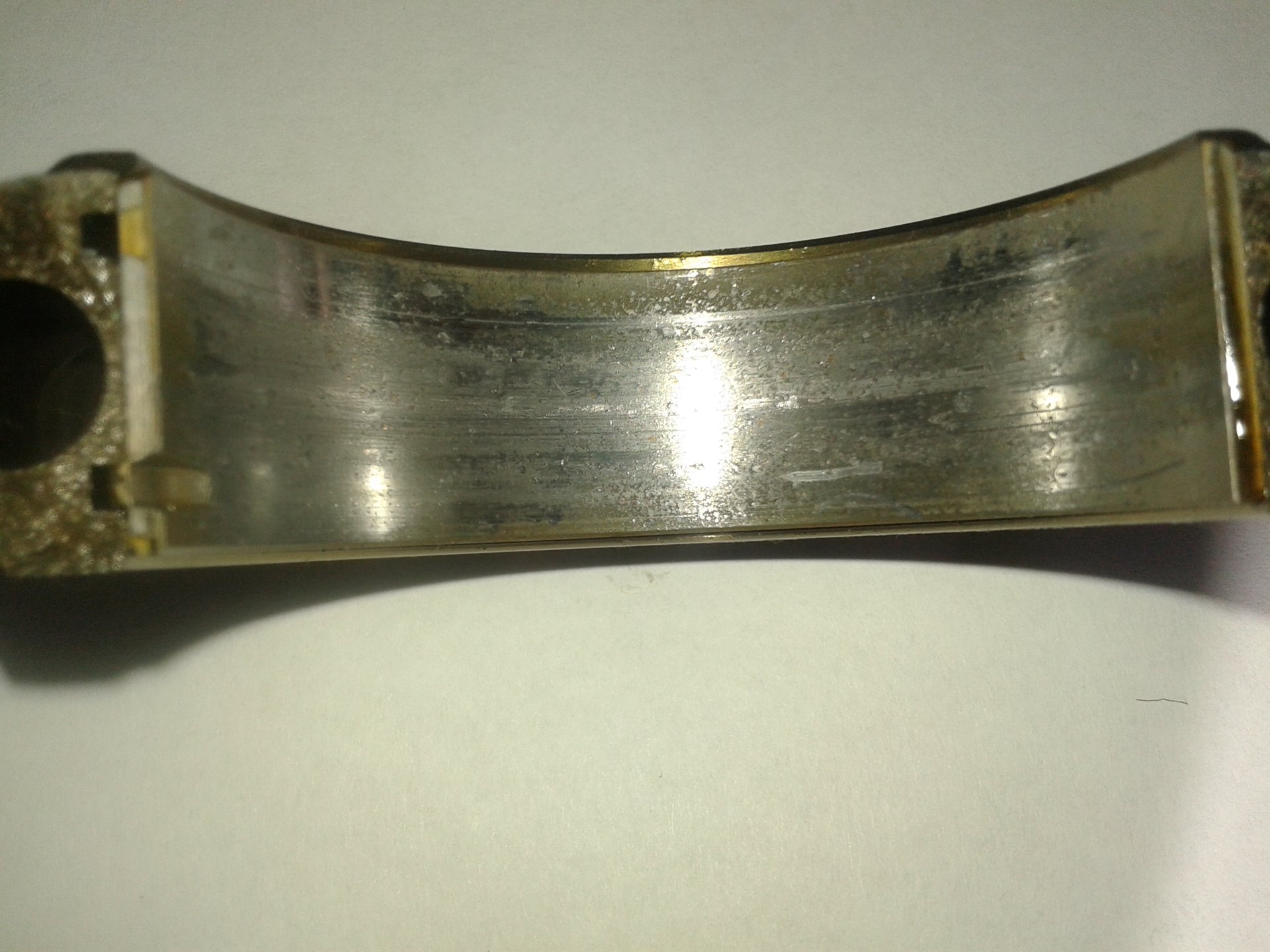

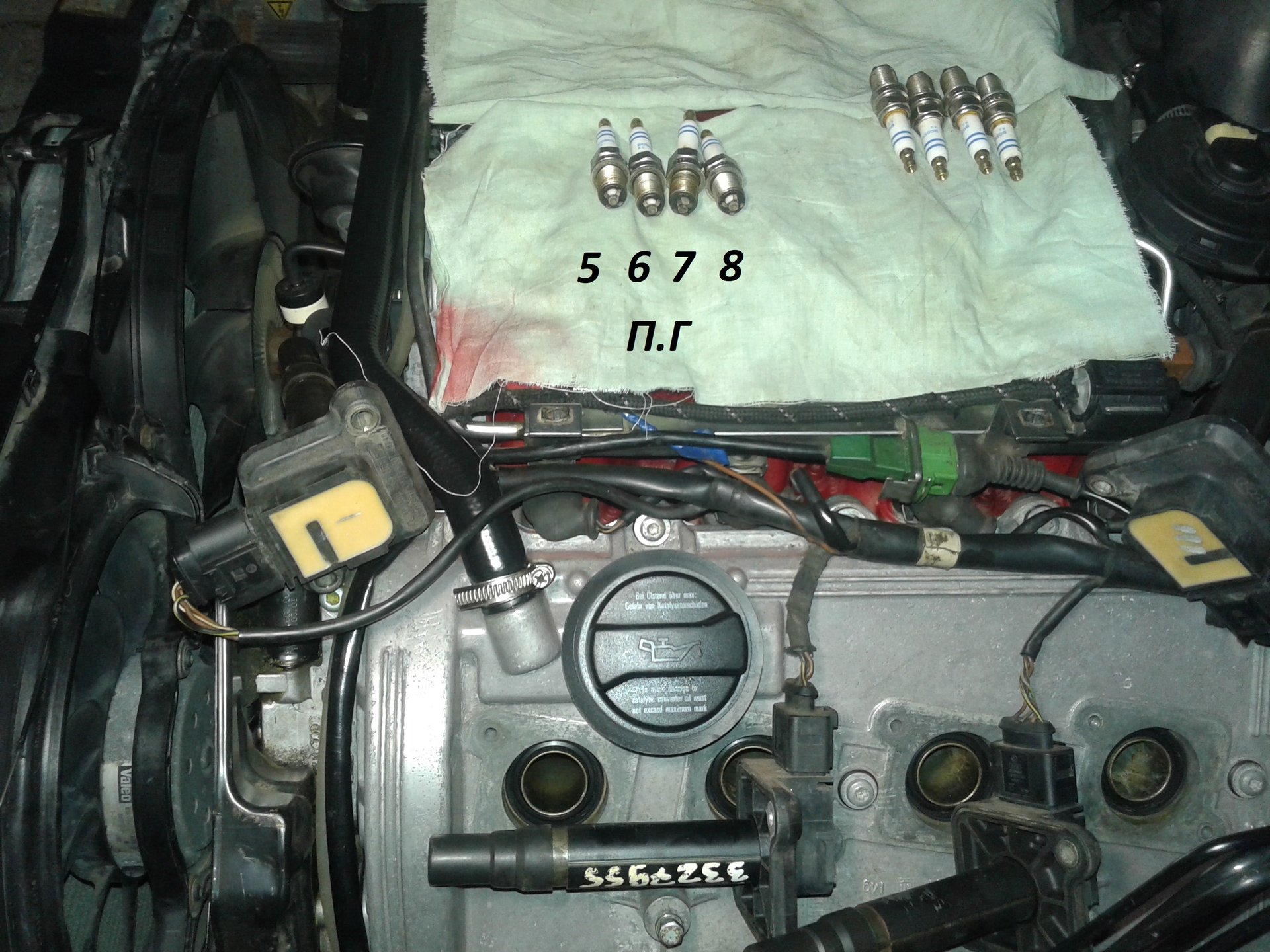

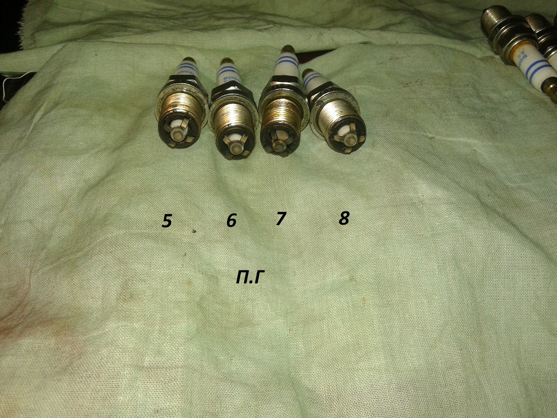

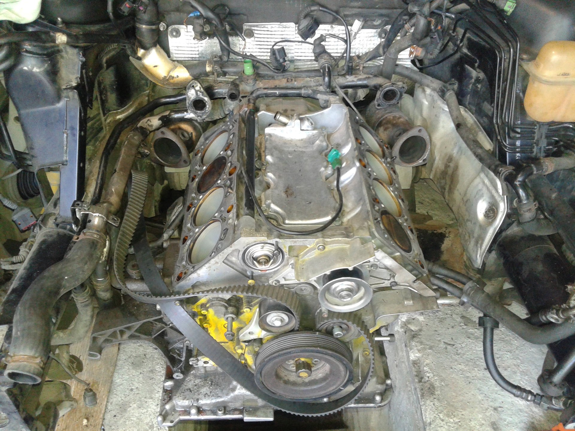

    В общем начал разбор двигателя, но перед этим сделал диагностику на ошибки- и 93 канал 20170726_130201.jpg 20170727_135906.jpg затем свечи 20170812_142343.jpg 20170812_140251.jpg 20170812_142448.jpg 20170812_142559.jpg затем перешел на поддон 20170812_142835.jpg а на дне поддона обнаружил пыль медную 20170810_194727.jpg 20170810_194511.jpg приступил к вскрытию самих вкладышей 1) цилиндра. так как стук доносился именно с верху этого же цилиндра 20170812_162407.jpg 20170812_162442.jpg 20170812_162450.jpg маркировка и номер 20170817_121405.jpg сама шейка шатунного вала 1) цилиндра 20170813_151918.jpg :engineer: 20170906_152248.jpg 20170904_170216.jpg 20170914_135825.jpg 20170920_204635.jpg 20170920_152200.jpg :heat: 20170920_213717.jpg :shok::facepalm:

    С давлением масла проблема....
