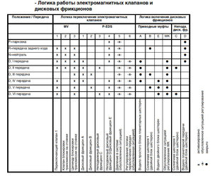

    ауди а6 2008 год двигатель 3.0 tdi 233 л.с ASB акпп 6hp19 09L KGX! перерыл весь инет схожих симптомов не нашел. при спокойной езде акпп работает идеально. при увеличении нагрузки буксуют шестая пятая передача и аварийка акпп ошибка Р2704 пакет Е ! можно предположить что проблема именно в этом барабане но с четвертой все отлично самая крепкая передача в типтронике ни намека при любом нажатии на газ! третья тоже держит. вторая тоже буксует. с певой не понятно. хочу понять в чем именно косяк. делать все подряд при одной неисправности пока нет желания!
  2. grixa//
    grixa// Новичок
    4 дек 2017
    2
    работа пакетов и соленоидов. какой пакет или соленоид косячит не понятно
