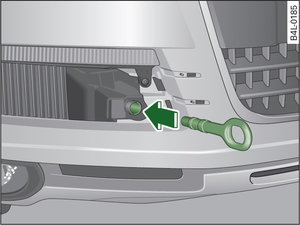

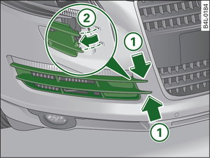

    Скачай руководство по эксплуатации, стр. 359
    Не получается рисунки вставить
    справа (по ходу движения) или слева если стоишь лицом к бамперу снимается воздуховодная решетка под бампером (над противотуманкой)
    под ней отверстие с ЛЕВОЙ резьбой

    Вот получилось
      90,4 КБ
      62,2 КБ
      141
