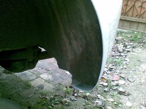

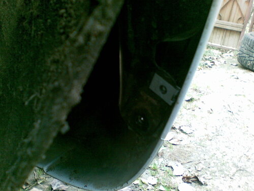

    Вот эта странная ниша в задней колёсной арке, со стороны бампера.
    Я как после покупки обратил внимание, сперва подумал, что подкрылок бракованный :shock:.
    Потом смотрю оба “бракованные”.
    Затем вроде вижу, у всех “бракованные” :)
    Подскажите, пожалуйста, установленный брызговик эту нишу закрывает?
    (… а то туда снег с реагентом будет зимой набиваться, оттаивая и провоцируя коррозию всего вокруг…)[​IMG]

    неа. не закрывают совсем. по крайней мере оригинальные.

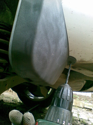

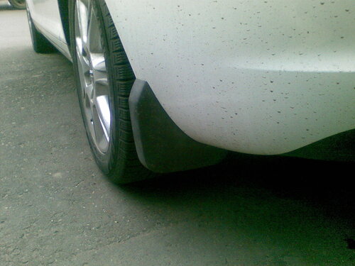

    Поставил сам задние (оригинал 8P0 075 101). В комплекте был весь крепеж и понятная инструкция. Понадобится дополнительно только сверло на 5 и торкс Т-20.
    Реально ставится очень просто и быстро.
    1.Снимаем колесо, откручиваем два самореза. Верхний, чтобы потом отогнуть подкрылок (потом не забываем его прикрутить на место).
    2.Примеряем брызговик, намечаем новое будущее отверстие для крепежа.
    Предусмотрено в брызговике еще одно отверстие снизу, но там не к чему прицепится.
    3.Сверлим. Там везде пластмасса, так что ничего не заржавеет - сверлим спокойно. Но не особенно давим, чтобы лишнего не зацепить.

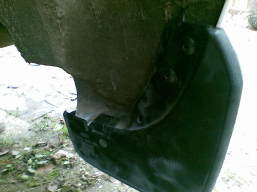

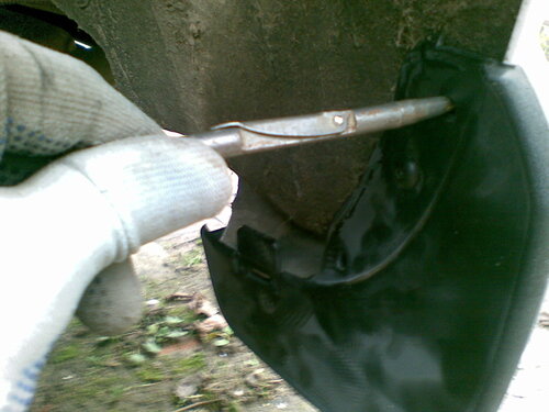

    4.Отгибаем подкрылок, устанавливаем скобу, в которую будет закручиваться саморез.
    5.Крепим брызговик на 2 самореза из комплекта, штатный короткий откладываем.
    6.Крепим скобой выступ на брызговике к бамперу.
    7.Сверлим еще оно отверстие снизу и туда пистон из комплект.
    8.Все :) Ну и колесо конечно на место.

    Nat_s несколько коментов из опыта
    п. 6 скоба с 90% вероятностью вылетает и теряется в первую зиму и 100% во вторую, что делать хз....
    п. 7 лучше не выпонять. при маневрировании задним ходом стоит чуть уперться брызговиком все это выдирается
