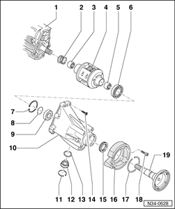

    торсен в разборе..

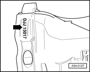

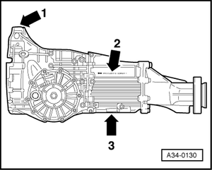

    Витя дай маркировку коробки какая стоит (если есть вариант то и от чего), посмотрю какой задний диф к ней идет..... маркировка тут:
