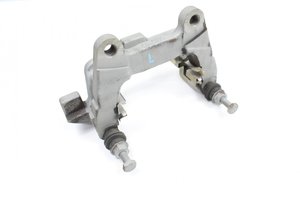

    привет всем! на тормоз чуть нажмешь бряк пропадает.

    Скобы меняй.(замена направляющих не помогает....помогает редко)

    что за скобы?

    спасибо! а по цене не в курсе случаем?

    Около 5000 за оригинал,и около 2000 за TRW.

    спасибо еще раз Андрей. 1800р TRW

    А электроручник работает нормально ?
    Болтанка задних скоб может быть из-за неверной адаптации задних же колодок.
    Если регулярно пользуешься ручником и с ним всё хорошо - то замена скоб...:)

    А можно плз номерок? Я купил ремкомплект болтов ТРВ. Заменили, все равно брякает. Получается сами скобы можно поменять?

    Со временем увеличивается отверстие направляющих,т.е. замена самих направляющих не помогает...для номеров нужен вин,ну или размер заднего тормозного диска.

    Да конечно, вот вин WAUZZZ4FX8N137894

    Левая: 4F0615425D
    Правая: 4F0615426D
