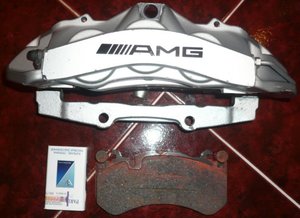

    колодки последнего варианта
    перед 189,4х92,1 GDB 1710 по TRW (там рисунок есть)
    зад 111,5х64,9 GDB 1711 по TRW (там рисунок есть)

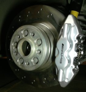

    to dus72 : 345х32 встают на 17 диски?
  13. dus72
    dus72 Старожил
    4 янв 2009
    12.791
    Тюменская обл.
    957 4.5t Magnum 23"
    ессссс
    от дисков ессно многое зависит
    вот первый алроал

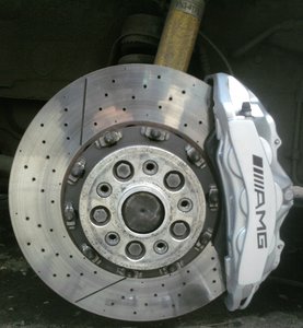

  15. виноградов анд
    7 мар 2012
    40
    a6 2.7allroad 08г.
    Вот на моем другом авто.
