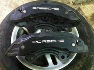

    стояли у меня такие на моей бывшей A4 B7 - эффективные машинки.
      98,8 КБ
      190

    Это 17Z ? С каким диском ставились?

    да 17Z
    лето 18
    зима 17
    вылет на обоих 43 + 15 мм проставки

    Ок, я спрашивал о диаметре тормозного диска...330мм?
