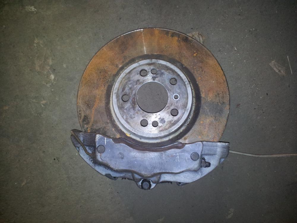

    Продам комплект тормозов Brembo с тормозным диском 345 мм. Пробег комплекта - около 15 т км.
    Преимущество: встают в некоторые 17" диски.
    В состав комплекта входит:
    1. 6-х поршневые суппорта Brembo штатно от Audi Q7/VW Touareg/Porsche Cayenne;
    2. Колодки Ferodo DS2500;
    3. Болты для крепления под кулак всех Audi, VW Golf 5,6,7, Scirocco, Skoda Octavia;
    4. Тормозные диски 345x32 ЦО=68; H=55мм
    5. Армированные тормозные шланги Goodridge.

    бред пишешь ты:D посмотри на суппорта повнимательнее изнутри - видишь 4 направляющие для колодок? как ты думаешь, для чего они?
    как ты поставишь эти суппорта под большие диски, если 330 в них влезают в упор?? Уши наварить на них под бОльший диаметр??
  12. me4enosets
    me4enosets сермяжная правда
    7 ноя 2009
    6.522
    А4Q 2.0Т, А6Q 3.2
    поясню для танкистов - эти направляющие в аккурат под 34мм диск (износ до 32мм).
    Толщина пластины колодок максимум 5мм, так вот ставя диск 28 мм (износ у него до 26мм допуск) ты отступаешь от этих направляющих на 3-4мм с каждой стороны! Некоторые диски катают до тех пор пока ротор не срежет:D че там говориь про какой то допуск.
  13. me4enosets
    7 ноя 2009
    6.522
    А4Q 2.0Т, А6Q 3.2
    Вот представь стертую колодку и тонкий диск - во что будут упираться пластины о колодок???

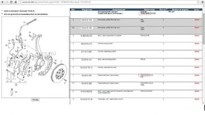

    Для контроля толщины колодок существуют датчики, зачем ездить в ноль...иногда стоит подумать о безопасности.
    Ранее писалось, что диаметр диска 345мм не встанет в brembo 17Z.
    Вот скриншот vag каталога для Q7 с диском 350x34мм с машинками 17Z:
      69 КБ
      551

    По идеи отличия между 17Z и 18Z в вылете ушей и диаметре поршней (у 17Z они больше) - подробнее тут https://www.drive2.ru/l/1595551/ , но задокументированных доказательств я в сети не нашел.
    Brembo 6 pot 17Z - pistons 34/36/38 = 3060mm2
    Brembo 6 pot 18Z - pistons 30/34/38 = 2750mm2
    В этой теме есть коммент, что они не отличаются вовсе - https://www.drive2.ru/l/4713239/ (4-ый с конца)
    Отчет по скрещиванию Z1* с 345мм - https://www.drive2.ru/l/288230376152259234/
    Все устанавливают 17Z с дисками 330мм иначе и смысла нет покупать диски меньшего диаметра, кроме как под установку в 17" колес.
    Диски 345мм уже не влезут в 17" колеса.
    В этот раз перелопатив кучу инфы, я пожалуй признаю, что 345мм не встанут в 17Z, хоть и не нашел прямых доказательств.
    Буду краток, диски будут продаваться отдельно, так как благодаря me4enosets действительно закрались сомнения, что эти диски и 17Z можно подружить.
