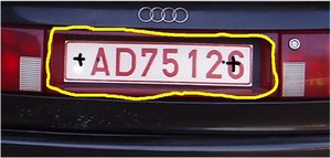

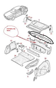

    Нет нет, снимать нужно номерную рамку целиком, ту которую я обвел желтым, черными крестами я обозначил ее крепеж со стороны багажника, там гайки под ключ 8 кажется. Но чтобы туда добраться нужно открутить планку в багажнике, я ее обвел смотри на др рисунке. Потом отгинаешь то что эта планка прижимала и увидишь крепежные гайки номерной рамки, снимаешь ее полностью и в верху увидишь еще два болта из-за которых ты не мог снять свою пластмасску.

    Вадимыч, сення вечерком буду пробовать, о результатах напишу завтра либо сення ночью. А снять мне ее надо так как когда лью воду на сток вокруг багажника то начинает вода сочится откуда то поверх лампы. во и надо посмотреть куда он затекает а эта пластмасска не дает посмотреть. Одним словом, я заранее благодарен тебе, теперь знаю что он снимаецца, пойду до конца :rock:

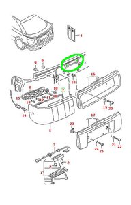

    Если вода сочится сверху лампы скорее всего прокладка (резиновый шнур так сказать) между фонарем и посадочным местом порвался, задубел или еще чего, короче негерметичен. Берешь такую фигню, обычно продавцы знают, что-то типа автопластилина и перед тем как устанавливать фонарь мажешь по периметру и будет все пучком. Кстати, эта планка которую ты хочешь снять тоже может сидеть на герметике если она не снималась ни разу, поэтому осторожно отдирай ее, хотя она как будто из металла сделана что ли. Та планка в багажнике которую я тебе обрисовал снимается легко, крепится на 4-х винтах. Вот тебе еще рисунок. Под номером 7 прокладка фонаря, а толстым обведено место где эта твоя пластмасска крепится. Удачи, брат!

    вадимыч - :up: почти на сто уверен что со всеми рисунками и описаниями хрена она теперь устоит. все опишу после операции. спасибо

    Вадимыч :rock: все блин вспорол я ей ж....пу то :) С некоторыми трудностями опрация прошла ОК. Спасибо тебе!!! Я на радостях и оба задних фанаря выдрал, там уже все задубевшее было. Все на спец липучку посадил - все зашибись. Эх далековато ты обитаешь, а то замочили бы :beer:
