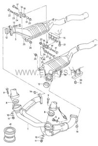

    Превед в порядок блок климы и подрулевой переключатель. Возник вопрос... У меня нету катов, стоят пламягасители. Тут всё ясно. Но и нет резонатора, вместо него вварены так же два пламягасителя... Собсна вопрос: как внутри устроен резонатор родной? На сколько я по своему опыту в тазах понимаю выхлопная система это сложные газодинамические процессы... И если в стоке в резонаторе грубо два канала правая половинка мотора и левая (что мало вероятно) то у меня как бы всё норм и полный прямоток. Но если в стоке внутри резонатора правая и левая часть мотора сообщаются, что скорее всего так и есть, то у меня колхоз, который надо устранить. Кто что подскажет?

    Вопрос как должен быть на ней организован выхлоп... не может на V-образнике выхлоп до резонатора быть разведен... Это не верно с точки зрения наполнения... и идет в разрез с моими знаниями.

    все эти перделки для "детей" ....утомляет ...а 5сек всё равно не поедет ...
    у тебя "смешение" - в приёмной трубе ....а дальше идут прямоточные "как бы" независимые каналы ....(тож самое и на 2,2т) ....
    разведёнку можешь делать отдельными пламегасами ....
    хорошие (тихие и не гниют) пламегасы FOX ...
    http://www.foxrus.ru/catalog/konstrukciya-plamegasiteley-tipa-p2-pp2.html :hi:

    Хм... в принципе судя по схеме на рисунке получается всё норм. Блин вот конструкция резонатора мне всё ж покоя не дает... Звук не досаждает, интересно просто как должно в стоке быть.

    ещё раз .....
    читаем медленнее ....
    средняя и задняя банка на 2,2 и 4,2 ОДИНАКОВЫЕ ....те прямоточные ,и без перемычек ....

    Я всё уж понял. Короче после штанов мона творить почти всё что угодно...
