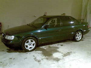

    Поменяны колодки передние. Наладил свет, не работает только дальний... почему понять не можем ибо нет схемы на неё... Есть подозрение на вертолет или большое реле в черной коробке слева под капотом (предположительно реле света). Масла когда взял было чуть ниже центра щупа. Позавчера конкретно зарылся ибо резина летняя и проторговал что в конце склона под снегом голый лед. Назад выехать сам не смог около часа вытаскивали эти 2 тонны и машиной и народом в итоге уровень масла ушел до минимум но это час терзания мотора... Млжет кто что по свету подскажет, а то сколько не лазил что-то нигде подобной беды не видел...

    фото, правда качество отстой. цифры не было под рукой...

    Большое реле под капотом - это контроль исправности ламп, на наличие света оно не влияет. Скорее всего подрулевой выключатель или его разъем. Надо снять и перебрать, делов немного и несложно.
