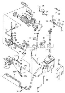

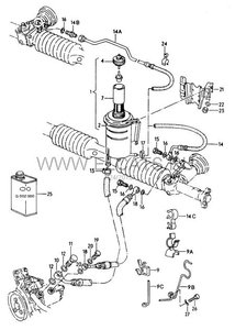

  17. dimo61
    dimo61 Живу я здесь
    14 фев 2006
    3.428
    Audi 100S4 2.2т "hand made"
    если у тебя насос такого внешнего вида как на рисунке,то тогда ставь хоть от А6,а100 ,А8
    от а8 более производительный ,качает на холостых больше,руль легче ...
  18. TAXIst V6
    TAXIst V6 Завсегдатай
    25 дек 2008
    842
    Audi S4 4.2 ABH
    Но А6, 100ка, А8 бывают с разными моторами... Как быть? Или всё унифицировано и везде насос одинаковый?
  19. dimo61
    dimo61 Живу я здесь
    14 фев 2006
    3.428
    ты не ответил про внешиний вид твоего насоса ...на рисунке насос с "лопастной" задней ,(на рейку) частью ...
    на 44,V8 обе части поршневые (и насос "длинный")...соответственно кронштейны крепления разные ....
    на рисунке видна разница во внешнем виде ..
    если такой,как на первом рисунке,то ставить одноконтурный насос от А6,А8,А100(45)....втулку заднего болта (крепления насоса) подвигаешь в кронштейне на нужную толщину насоса .....
    словами неказисто всё объяснять ....
