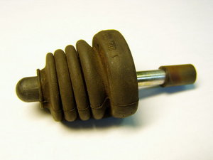

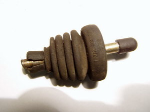

    Народ подскажите кто-нить какова длина штока РЦС??? У меня он сношен, а рцс в порядке. Отдельно по экзисту не нашел((( но есть вариант выточить просто новый, но не знаем его длины... У меня на нем со стороны пыльника пластиковая насадочка со скругленным кончиком, вот интересна длина от края до края и что должно быть на той стороне где вилка сцепления... шарик?

    на другом конце такая же насадка пластмассовая была ....она "удлиняет" металлический шток примерно на 3-4 мм ...
    выточи вместо пластика металическую насадку такой же формы,с буртиком под удержание пыльника ...
    при установке смажь шрусом немного ...

    Вот смотрим на коробку со стороны установки рцс и от хвоста начинаем перечислять запчасти. У нас получается сам корпус рцс, потом пыльник, в пыльник вставлен шток с пластиковым кончиком, который упирается в специальное посадочное место в рцс, вот на обратной стороне штока (рабочей, той что в вилку упирается у меня ничего нет...) Я верно понял что там такая же пластиковая насадочка как и на внутреннем конце штока?

    У меня было также, я подобрал колпачок по размеру из крепкого пластика и насадил, шток перевернул при этом.

    Ясн. Я уже в принципе разобрался, просто у меня всё как бы хуже... Развалился колпачек видимо оч давно и шток изрядно потерся. Скорее всего просто изготовим новый и всё. Затра будем думать))) Но всё равно спасибо!
