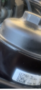

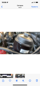

    Приветствую всех. Может у кого завалялось уплотнительной кольцо масляного фильтра 3л. Дизель, можно даже б/у, в районе югозападной и близлежащих ,делал то, приехал в Москву по делам весь мотор в масле, херачит из под крышки маслофильтра, осмотр кольца выявил его брак, при прощупывании в одном месте продавливается как будто пустотелое. Фильтр кстати орига.Выручайте братцы.

    Да. Вынимал фильтр, над резинкой стоит масло, визуально резинка целая без деформации и повреждений, но когда стал ее пальцами пощупывать, все кольцо жесткое, но на участке примерно в 1 см. Кольцо продавливается, как будто это шланг, очень мягкое.

    В этом месте где капля в приливе крышки до резьбовой части есть отверстие, которое выходит в пространство между резьбо и стаканом над резинкой .
