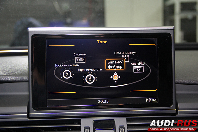

    чего еще смутило, смотрю в интернетах - меню настройки звука у всех выглядит вот так:

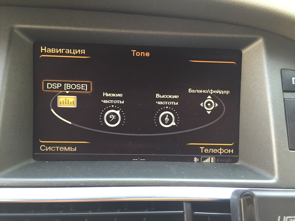

    А у меня оно вот такое, как на старом поколении:(фото не мое, но меню 1в1)
    Звук у меня стоит с завода, пробивал по вину, ничего не доустанавливалось. Вчера пока толкался в пробках мучал разной музыкой - рок не играет вообще, киш, ария, чтото потяжелее - все мимо, гитар почти не слышно, или слышно только часть ближе к басу, что вроде подтверждает теорию об провале в СЧ, гитары вроде как раз относятся к СЧ?
    Может ли это вылечиться обновлением, сейчас стоит 900 прошивка, но ведь при обновлении bose нужно исключить, даст ли это какоето влияние?

    подниму пожалуй, по сообщению выше, никто не в курсе, почему так по разному выглядит один и тот же пункт меню?

    Элементарно: есть Бозе - нет Бозе. У sound system одно меню, у Бозе другое, у Бэнга - третье.

    обе менюшки это Бозе, скрин с ауди рус- как раз с доустановки Бозе, там видно лейбл на аудипилот, на втором скрине тоже есть надпись бозе на ДСП, собственно говоря и у меня с родным бозе так же.

    Немцы говорят "Бозе", как-то мне привычнее что-ли. А так фирма американская, значит и читать следует по американски.
    Да, на первой фотографии я не разглядел лейбл. Действительно BOSE.
