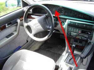

    Как распознать есть комп в машине или нету?только по рычажку управления на торце?или комп приводиться в действиееще каким то образом?просто не знаю,есть у меня он или нету =)
  11. mager
    mager Живу я здесь
    9 апр 2005
    3.041
    Audi quattro C4
    Ответ: бортовой компьютер в Audi A4
    у тебя здесь должен быть дисплей :nod:

    Между спидометром и тахометром посередине если дисплей есть, то борт комп имееца. ну естественнно на правом рычажке должно быть управление:) :hi:
