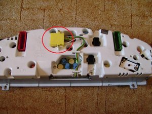

    Разобрал сегодня приборку, и увидел один не занятый разъём (на картинке). Как понял, это бортовой компьютер (или же термометр?), но почему нет шнурка подключения, а разъём есть?

    это разъем на показометр внешней температуры.
    Ищи разъём такого же цвета в своей косе.
    И датчик посмотри есть ли около левой фары перед радиатором.

    Благодарю за наводку.
