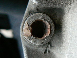

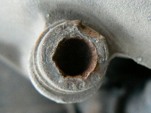

    Нада вот это уродство открутить на сотке. Что посоветуете?
    Кстати, какие размеры у этих болтов чтобы заранее новые купить?

    Вставляется болт, проваривается по краям сваркой (аргоном). Мне делали - открутили.
    Или сидеть с напильником, "грани" изготавливать..

    зубилом, если подлезешь

    Берешь струбцину типа такой http://www.electro-mpo.ru/card13530.html;jsessionid=002411F47084A1F8CD6E64239A489316
    и откручиваешь! У меня только таким образом получилось.:)

    Можно как вариант попробовать забить "TORX" большего диаметра чем шестигранник.
    Если ничего не помогает то только остается приварить обычной сваркой болт или гайку и ей откручивать.;)
    PS. Нарезать напильником шлицы-глупость, это для ПТУ.

    как вариант прогреть гарелкой газовой............ потом брать шестигранник большего диаметра.......... болгаркой грубо обтачить по краям (немного уменьшить) и вбивать молотком....... и пробывать открутить........

    а газовым ключом там никак не подлезть?

    была абсолютно аналагичная проблема. По совету форума набил сверху на болт торцовую головку (вроде 12мм или 13), у которой внутрий 12-гранник а не 6-гранник. - отвернулось без проблем. ТОчно так же потом назад закрутил, болта нового не было.

    Два варианта:
    1, длинная головка (у меня АТЛАС) 12-ти гранная подобрать по размеру, забить и открутить...
    2, 6-ти гранная головка ТОРХ на 7 + ударная отвертка
    приваривать - гиморно...

    Одназанчна наварить гайку.
