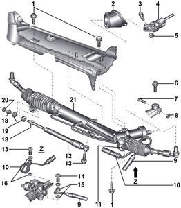

    Кто знает как добраться до болтов рулевой рейки? Те что к кузову её крепят... На рисунке под номером 1.

    Под капотом, снимаешь защитный кожух (где воздушный фильтр) вот тебе болты сверху.
    На яме , снимаешь защиту - вот тебе болты снизу. :)

    А снизу же вроде один болт...
