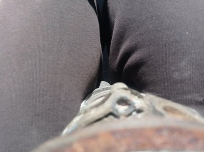

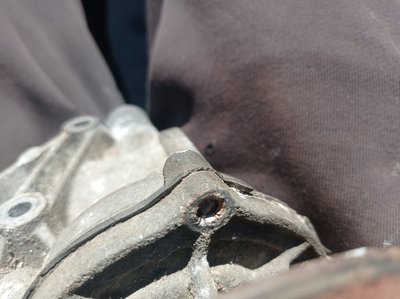

    Всем привет, случился форс-мажор - два болта обломало... Сверло не берет.. Что делать?

    Хреновое сверло, если не берет.
    Возьми другое.
    Там обычные болты.
    И да, такие вещи делаются в два этапа: сначала сверлится маленьким диаметром, а затем - поболее.

    я делаю в три этапа : кернером - ровно по центру , затем сверлом поменьше и на увеличение .

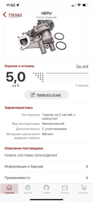

    Купи помпу в сборе не сильно дороже

    Я привариваю гайку к обломышу . И выворачиваю обломышь.
    Уже доже не помню. Когда высверливал.. Хлопотно сильно сверлить.)))
