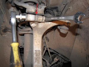

    Вопрос собственно такой.Надо поменять верхние рычаги,при этом вытащить болт в кулаке.Как его вытащить не нагревая и не повредив кулак.Слышал есть съёмник,но от кого слышат,тот его не видел)))Фото прилагаю.Может кто чего интересного посоветует)

    Если вдшка не помогает режь болгаркой, замениш на новый

    Я его поливал ВДешкой и выбивал болтом меньшего диаметра .

    Я пару дней проливал вдшкой, и болт вынулся))

    Всё зависит от того , сколько он там жил , я перед первой заменой рычагов за пол года готовился ( поливал при каждом удобном случае ) - хрен на рыло.
    С одним болтом провозился пол дня и решил дать возможность заработать слесарям , меня ОЧЕНЬ БЛАГОДАРИЛИ за подгон .Зато теперь каждый открученный болт , гайку , закручиваю на смазку , что торчит залепляю пластилином и откручивается в случае надобности на раз и без гемора , как будто вчера закрутил .

    Поделюсь своим опытом,год назад менял подвеска походу была родная,болт стоял как монолит с кулаком пытался и вд-шкой и всякими жижами не помогло,пытался расшевелить шляпку болта от нескольких движений шляпка осталась в головке воротка,решил попробовать способ вычитанный здесь на форуме но не знаю где,вытягивать гайкой и подкладывать под нее шайбы после солидного усилия болт тронулся :rock: и подкладывал шайбы до куда резьбы хватило дальше уже выбивал,всяко быстрее чем высверливать,хотя тоже такая мысль помешала когда обламалась шляпка,вдруг кому пригодится

    два дня назад проделал эту операцию на обеих сторонах за 4часа. Все очень просто болты заливаются вэдешкой отворачивается гайка не до конца дальне берем перфоратор ставим пику и переключаем на долбежник дальше у болтов нет шансов и они остаются пригодными

    На железных кулаках проще,на алюминиевых как монолит если долго туда не лазить как в моем случае
