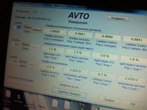

    Выкладываю показания 32 группы(ХХ). При наборе 2;3;4 тыс.оборотов, показания не меняются!

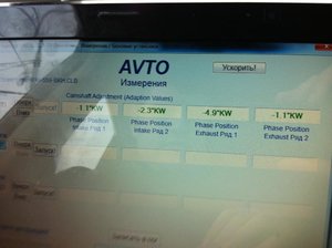

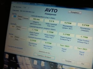

    Снял показания по 93группе. Дело в том,что одно из значений(по валам) с 4,9 стало 5,3(остальные три не изменны),и эта разница образовалась за 1000км пробега. Вопрос: нужно ли задуматься?! Цепи заменены!
      80,3 КБ
      107
      107,5 КБ
      111
  11. daneli
    daneli мастер
    4 мар 2008
    7.824
    2х2,7бт на пневме
    По валам всё в допуске, до караула очень далеко, по лямбдам мультипликатив в ажуре.
  12. Виталий А.И.
    Виталий А.И. Живу я здесь
    14 авг 2012
    1.477
    Был ОЛ 3,2 FSI 08г
    Можно пояснить:shock::laugh:...?!
  13. daneli
    daneli мастер
    4 мар 2008
    7.824
    2х2,7бт на пневме
    Под нагрузкой, в окнах, где 1,3% и 1,9%
  14. Виталий А.И.
    14 авг 2012
    1.477
    Был ОЛ 3,2 FSI 08г
    А 3,6%-Перебор???
  15. daneli
    daneli мастер
    4 мар 2008
    7.824
    2х2,7бт на пневме
    Не надо мучать мозг, зимой все бензинки жрут топливо гналлонами, особенно в условиях коротких поездок в пробках по москве.
  16. igor33
    igor33 Заблокирован
    19 июн 2010
    19.975
    А6/С6 3.0i Q 05
    Просто если меняются только цепи, а звёзды остаются старые, то конечно будет присутствовать процесс притирки одного к другому. Но я бы не парился по этому поводу - цепь легла на своё место.

    Понял,спасибо! По 32-й гр., я так понял, у Вас замечаний нет?
  18. Alex_z
    Alex_z Старожил
    13 июн 2008
    17.860
    Корея Северная
    A6 C7 2.0TFSI 2017
    Присоединюсь к вопросу по 32 группе
    Чем можно можно объяснить перелив топлива по левой голове (мультик в минуса вседа уходит -5,-7 где-то в этих пределах). По правой мульт тоже минусовой,но поменьше
    Самое интересное - менял местами форсунки по сторонам,ничего не изменилось
  19. igor33
    igor33 Заблокирован
    19 июн 2010
    19.975
    А6/С6 3.0i Q 05
    А что беспокоит-то, какая разница - минус 7 или плюс 7?
  20. Alex_z
    Alex_z Старожил
    13 июн 2008
    17.860
    Корея Северная
    A6 C7 2.0TFSI 2017
    Отрицательный мультипликатив - значит льет очень много бензина при нагрузке (больше,чем надо). Разве не так?
    Беспокоит большой расход топлива
