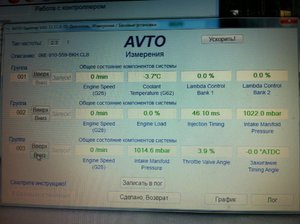

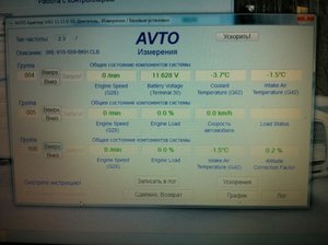

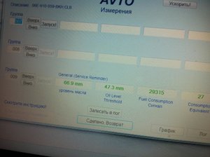

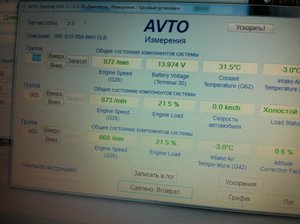

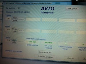

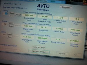

    Продолжим тему! Снял показатели с 1 по 10 группу. Вопрос к спецам:есть ли тут отклонения? Беспокоит первый запуск,после длительной стоянки. Маслает около 4-6сек.,прежде чем заведётся. Потом все запуски идеальны! Решил спросить,т.к. может какой датчик начинает выходить из строя,например ДТОЖ?! Первое фото,показатели при включенном зажигании(без запуска). Второе,после запуска двигателя,спустя пару минут!
