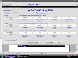

    Столкнулся с проблемой большого расхода топлива. У меня дела обстоят так. Раньше я на 15 литрах 98 в городе проезжал 120-130км, теперь же 70-80. Я понимаю что зимой расход неминуемо увеличивается, но наверное не настолько, и у меня он вырос в самом конце ноября, после того как помыл двигатель. Ездил к нашим мастерам, померили давление в рампе - сказали норма. Проверили подсосы воздуха -сказачи их нет. По компу ошибок тоже нет, и со слов механика все показатели в норме....
    вот логи. 001,002,003 групп.

    А какая температура на улице была когда скрин сделан ? Температура воздуха(intake air temp.) маловата.

    Было где то +8с - +12с. А что значит маловата?

    To Ruslan05
    Вот мои показания(темп. в гараже -10*С)
    С авто никаких проблем с тягой и расходом нет.

    У нас немного разнятся некоторые показатели. Кто нибудь может проанализировать мои и ваши логи и сделать вывод?

    Так по сути кардинально разнятся только температура всасываемого воздуха, у меня 51* при -10 окруж. а у тебя 30 при плюсе на улице.
    Угол открытия заслонки(у меня0,0 у тебя 0,4) - у многих так отличается, а остальное в принципе примерно одинаково.

    А какой вывод можно сделать из-за разности температуры всасываемого воздуха? Или это не имеет значения?
