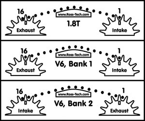

  13. Дж.Марат
    Дж.Марат Участник форума
    20 июн 2010
    138
    Allroad2.7TBEL 03г
    Если бы я наткнулся раньше на этот рисунок где четкое определение по цепям может и не мучился бы сейчас.:hot:
