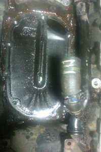

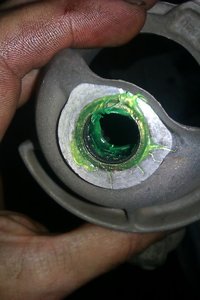

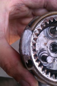

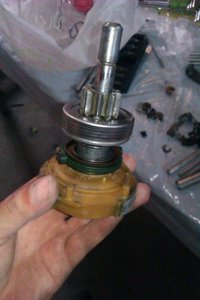

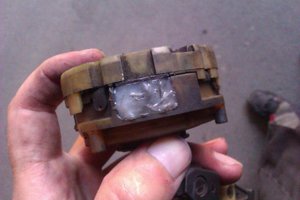

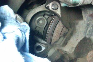

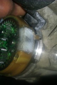

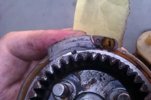

    Номер стартера, я думаю описывать как разобрать его не имеет смысла, у меня полители демпферы 3шт. так как были праздничные дни найти их было не вариант, решение пришло само по себе решил залить их паксиполом как на фото приложил крышку и шель где находился демпфер залил клеем а потом отшлифовал их маленькой болгаркой.

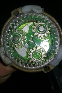

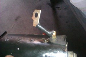

    Старый бедикс меняем на новый, моем чистим планетарный механизм смазываем все и собираем все с обратной последовательностью. Да кстати провод от щеток который крепится к корпусу втягивающего я посадил на термоусадочный гофру не знаю правельно это или нет но он косался корпуса стартера.

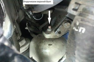

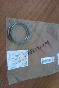

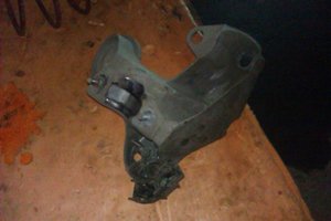

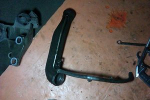

    Опоры двигателя:
    1. 4B0 199 379 AB - Опора двигателя гидравлическая 2шт.

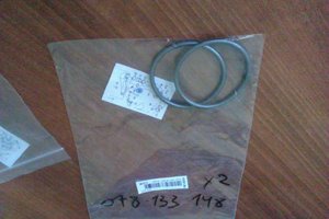

    2. 078 133 148A - кольцо уплотнительное для патрубка на стыке у турбины 2шт.
    3. 078 133 148 - кольцо уплотнительное для патрубка на верхнем стыке 2шт.

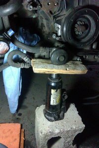

    Раз возможность появилось добраться до опор более менее с легкостью значит надо менять , левоя сторона когда сняты генератор стартер остается снять впускную трубу которая идет к турбине, стобилизатор открутить от кронштейна и сам кронштейн демонтировать как на фото тогда и к верхней гайке можно добраться. Двигло вы вывешивал на передней опоре.

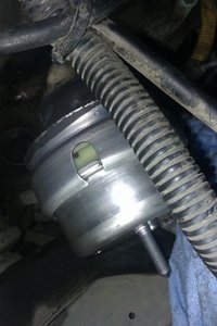

    И меняем опору (правая сторона) с левой стороны было по сложнее там патрубок не открутить гайка крепления патрубка очень близка к лонжерону ничем не подлезть, гайку опоры открутил просунув мелкий удлинитель над компресором кондиционера.

    А что, новые опоры без чехлов серых прикрутил?

    Орлиный глаз!:thumbup: Работу проводил где то а час ночи по запарке забыл, но потом конечно же снял и поставил утром следующего дня.

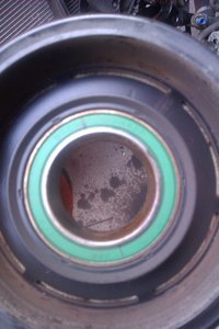

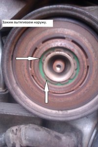

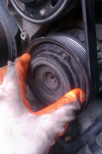

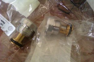

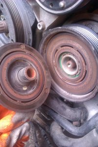

    Кондиционер- подшипник.
    1. 35bd5222T1xDDUM - подшипник 1шт.
    Из всех процедур самый простой. Откручиваем гайку на 10, снимаем диск и видим зажим который держит шкив отжимаем его (наружу) снимаем его, меняем старый подшипник на новый и вуаля все готова, собираем обратно.

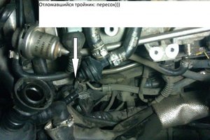

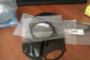

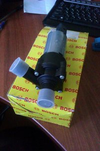

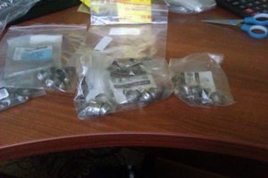

    ВГК.
    1.Bosch 0 392 020 073 - Насос рециркуляции 1шт.

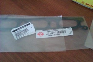

    2. Elring 433.301 - Прокладка коллектора впускного 2шт.
    3. 059 919 501 A - Датчик температуры охлаждающей жидкости (2-ой по счету первый отходил 1-ну ниделю)
    4. 078 103 235 R - Патрубок вентиляции 1шт.
    5.078 103 547 F - Прокладка крышки вентиляции блока цилиндров 1шт.
    6. 078 133 073 J - Прокладка корпуса дроссельной заслонки 1шт.
    7. 078 133 381 B - тройники 2шт. (мне они не понадобились)
    8. 078 611 933 B - Клапан вакуумной системы 1шт.
    9. N 102 334 01 - Хомут одноразовый 12шт.
    10. N 901 072 03 - Хомут одноразовый 5шт.
    11. N 905 607 01 - Кольцо уплотнительное 1шт.
    12. N 909 125 01 - Кольцо уплотнительное 2шт. (я их не брал но непомешает их тоже прикупить)
    13. N 903 800 02 -
    Кольцо уплотнительное 1шт. (тоже)
    14. N 903 653 02 -
    15.
    059 103 175 F - Клапан системы вентиляции картера 2шт.
    16. N 907 408 01 - Кольцо уплотнительное 2шт. (для трубки подачи масло для охлаждения поршней)
    Кольца для форсунок не брал потому что были поменяны месяц назад.

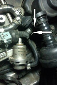

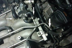

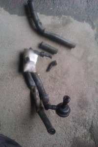

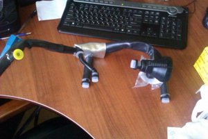

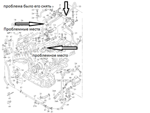

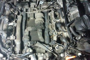

    Я убедился в том что бывалые этого форума не зря настаивают на том что ВГК надо менять а не чистить, мой старый паук развалился на части при демонтаже, как его можно было почистить не знаю???

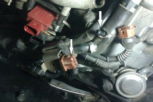

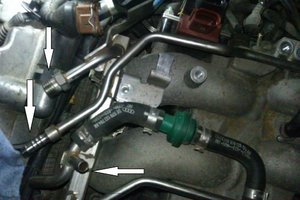

    Ниже фото в каких местах разъединить рампу, хотя бы приблизительную картину имеем.
  14. Дж.Марат
    Дж.Марат Участник форума
    20 июн 2010
    138
    Allroad2.7TBEL 03г

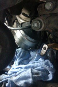

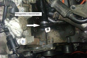

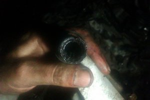

    Грязищи было конечно много, но попадалова была еще впереди думал эл. насос течет но потом оказалось что он практически сухой а антифриз подтекает с манжет патрубков которые одна идет прям за термостатом другая за помпай. И пошла свиста пляска, что бы снять задний патрубок (а без него не подлезть к манжетам )где находятся датчики ушло ни один день, мне легче было снять стартер:wink:, манжеты подбирал так на сторону которая шла за помпой я поставил с датчика температуры, а та которая шла на сторону термостата подобрал от Волговского тормозного цилиндра.

    Вопросы такие - зачем менять патрубок ВКГ стальной этот овал или он идет в комплекте? и еще вопрос про подшипник кондишки - при его износе какие признаки, завывания там или шум?
