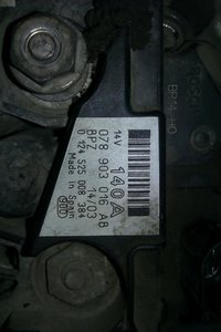

    В планах было генератор,стартер,ВКГ,цепи и т.д. Итак начну после съема "морды" первым делом приступил к генератору 140А №078 903 016 АВ

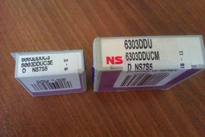

    ГЕНЕРАТОР профилактика что я закупил для этого
    1.Подшипники 6003DDuC3E, 6303DDU
    2.Регулятор напряжения под замену (правда в мастерских)
    3.Чистка.

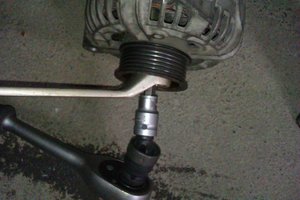

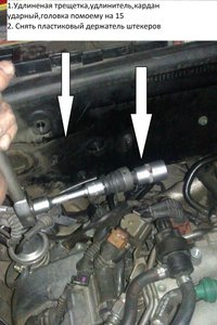

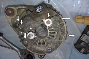

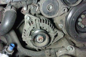

    На первом фото откручиваем 2 болта потом откручиваем его разворачиваем задом к себе и откручиваем плюсовой провод и снимаем штекер. Далее разбираем его место откручивания гаек показана на фото. Откручиваем также и шкив.

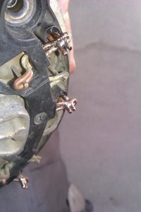

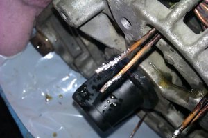

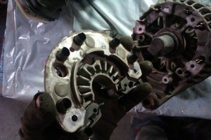

    Диодный мост здесь зажат вот в такие зажимы (фото) аккуратно их разжимаем провода обмотки как бы приварены точечной сваркой

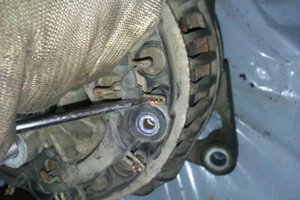

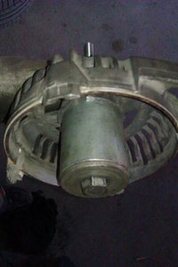

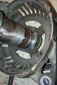

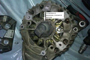

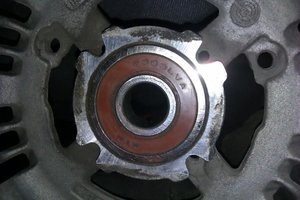

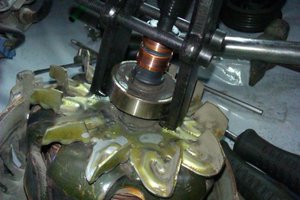

    Снимаем диодный мост, снимает крышку и видим доступ к подшипнику выприсовываем его то же самое поступаем с задним подшипником.

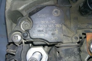

    На первом фото номер регулятора может кому понадобится. Ну и далее чистка запрессовка новых подшипников и сборка контакты я обратно зажимал предварительно облудив их Будьте осторожны зажимаются контакты на диодном мосту очень ЛЕГКО можно пережать и обрубить провода обмотки. Откладываем гену в сторону и приступаем к стартеру.

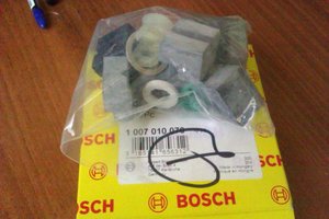

    Стартер!

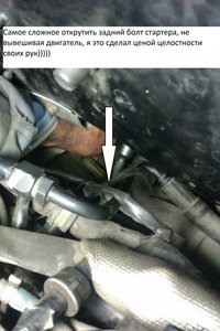

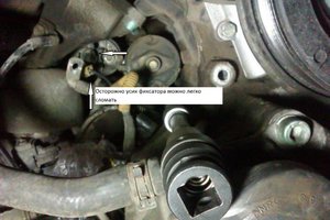

    Снимать его полная опа, но снял же))).
    И так болт который смотрит в перед открутил в последнюю очередь (иначе стартер с виснет своим весом на второй болт и руками открутить не получится), надо сорвать второй болт которой смотрит назад на пассажирскую сторону, главное сорвать его а там и руками открутить можно.

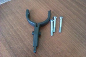

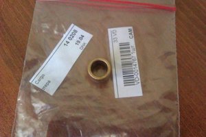

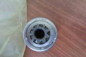

    Запчасти:
    1.Бендикс - Bosch 1 006 209 677
    2.Щетки - Bosch 1 004 336 418
    3.Ремкомплект (необязательно) Bosch1 007 010 070
    4.Втулка задняя - Cargo14 0208
    5.Болт - Bosch1 003 421 020 3шт.
    6.Вилка включения стартера - Bosch1 001 933 111
    7.Покси пол

  16. Жексон
    Жексон *******
    7 сен 2009
    6.116
    Ну ты сказал:) Если подрамник не отпускать, то туда одним пальцем то сложно подлезть. Я два часа откручивал по пол витка.

  20. Жексон
    Жексон *******
    7 сен 2009
    6.116
    Я то через арку колеса выкручивал, а так наверное проще.
